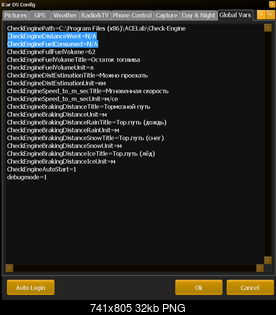

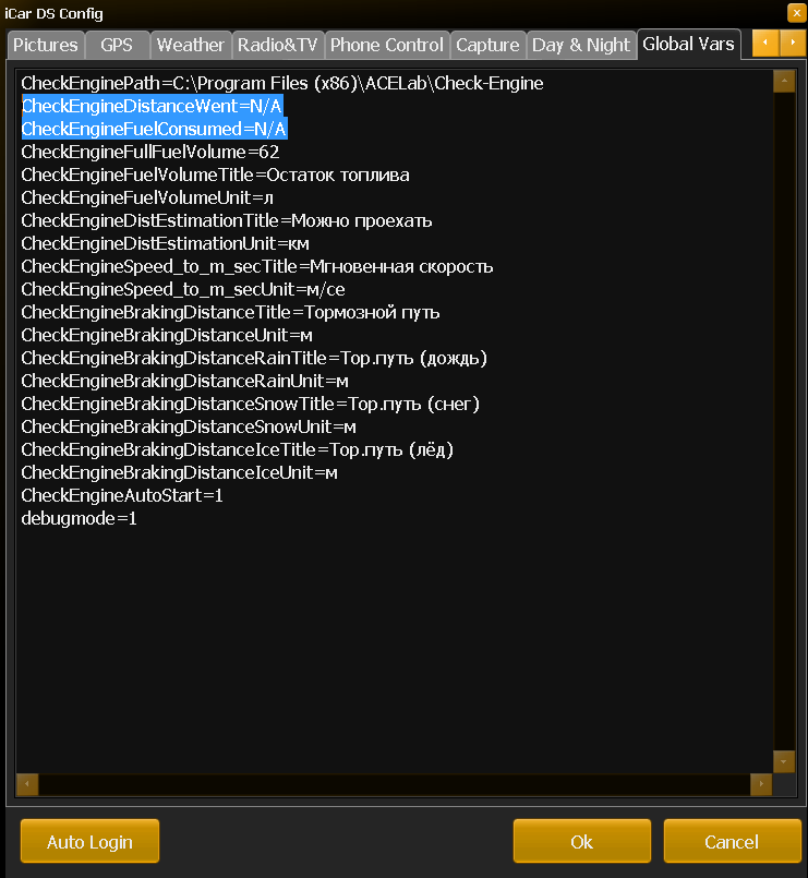

Вчера переустановил икара подчистую. Весь день промучился с его настройкой. Проблемы были с подключением кнопок с руля, но с этим оказалость все банально: надо было запускать JoyStick с правами администратора, иначе икар просто не реагировал на нажатия, позже столкнулся с невозможностью встраивания программ, но тут тоже все решилось с повышением прав при запуске. После заметил, что не всегда при включении Chek-Engine отображает параметры диагностики, вместо них - зачения N/A. Залез в переменные, а там:
Если поменять данные значения на 0 - начинает все работать, но позже обязательно собъется опять. В чем может быть причина?

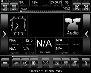

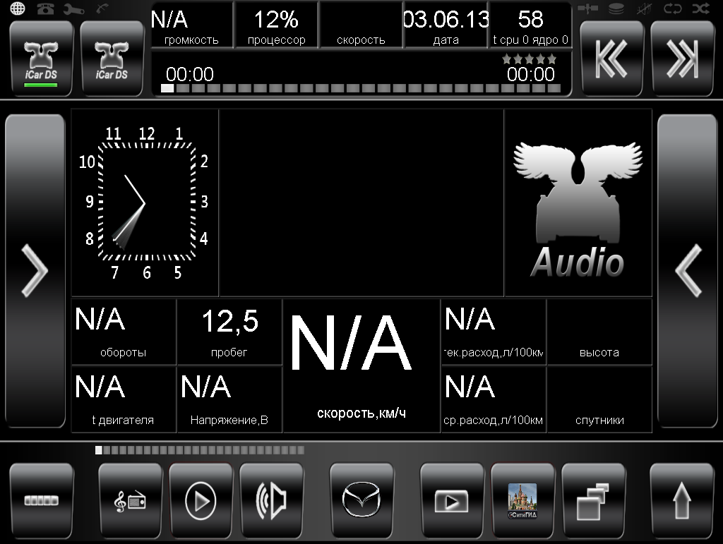

Так же после очередного запуска икар выдал какую то ошибку. Текст не помню, но что то про неправильный конфигурационный файл, после чего перестал отображаться список музыки и сама музыка перестала играть. Исправление с помощью установщика не помогло...
Сейчас попробую снова установить икар на чистую и заново настроить.

Сообщение от V.A.S.t Посмотреть сообщение
У тебя включен режим отладки, отсюда и N/A. Отключи режим отладки в скине или задай debugmode=0 в iCarDSConfig -- GlobalVars
А вот это сработала система восстановления в скине. Иначе получил бы чёрный экран. Когда слетает skin.ini тогда слетает и текущий плейлист, достаточно загрузить новый и всё.
