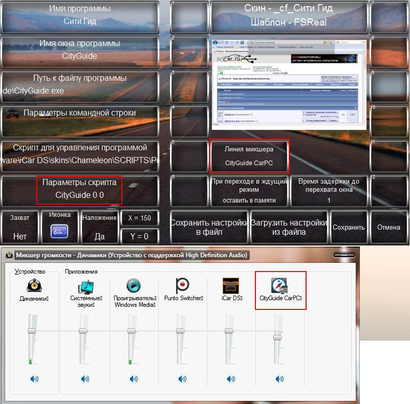

Сделал скриншоты настроек (может не все, но как понял)
По скриншоту настроек Сити Гид видно что не заданны параметры скрипта ProgScriptNew, а этого делать нельзя.
Задай так
CityGuide 0 0
Потом в настройках задана линия микшера CityGuide, в микшере Windows линия ситигида называется также? Нажимаешь в трее на иконку динамика, появится окно с регулировкой громкости, а внизу надпись МИКШЕР, щёлкаешь туда и смотришь название линии ситигида. И я не понял происходит приглушение плеера при подсказке или нет?

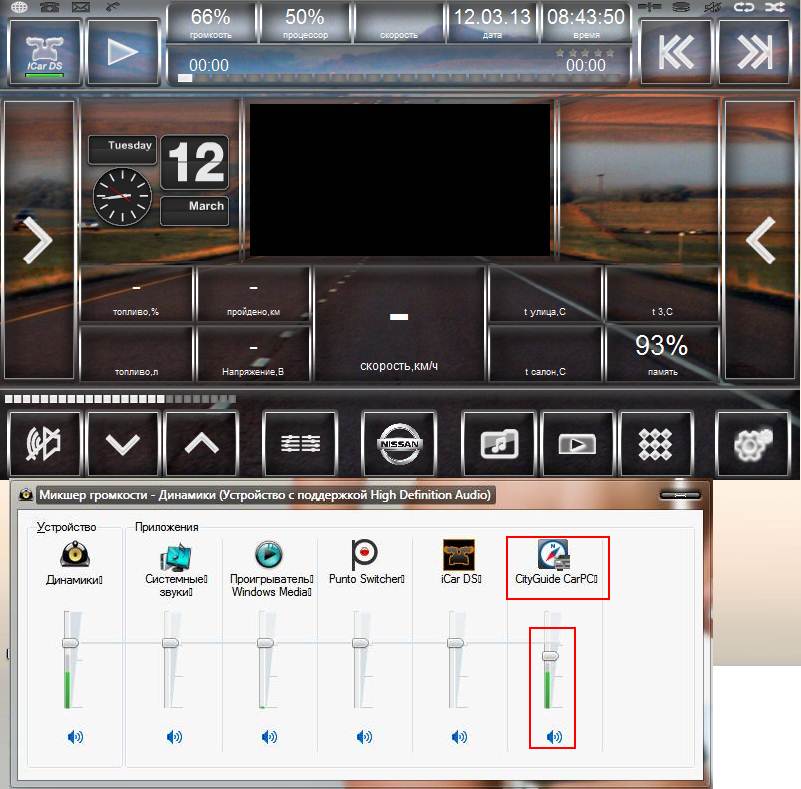

Названия были: в iCar - CityGuide, в микшере Win - CityGuide CarPC.
Изменил название в iCar. Переключение все равно не происходит. Скриншот с основным экраном iCar и микшером - в момент проговаривания предупреждения CityGuide
..И я не понял происходит приглушение плеера при подсказке или нет?
В момент эксперимента слушал радио (проигрыватель Windows Media)? приглушения звука не было.

Все настройки у тебя правильные, только что катался с ними, у меня все работает без проблем.
Остается только одно. Возможно следующее, если был установлен ситигид ранней версии на одной из кнопок икара и назначен как программа навигации. Потом встроил новую версию ситигида, но уже на другую кнопку икара, а программой навигации после этого не назначал. В этом случае всё будет происходить именно так как у тебя. Попробуй назначить ситигид программой навигации ещё раз
Возможна ещё такая ситуация, в новой версии ситигида что то изменили в выводе звука. Икар перехватывает момент инициализации линии ситигида в винде и выполняет переключение. Но если ситигид держит свою линию постоянно активной (допустим как это делает GisRx), то икар не сможет ничего перехватывать. Возможно что на разных звуковых картах новый ситигид ведёт себя по разному, на моей инициализирует и отпускает линию при каждом выводе звука, а на твоей инициализирует и больше не отпускает её.

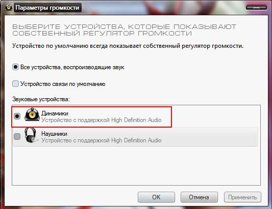

Не знаю, может помогло, что подключил динамики (вложение).
По рекомендации удалил программу из навигационных, затем снова назначил, после каждого действия - перезагрузка. И, о чудо, переключение заработало.
