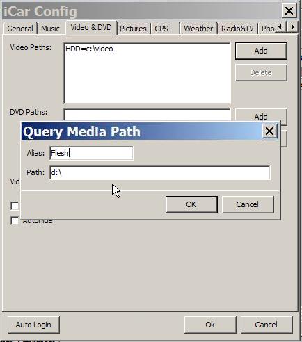

Старый 30.11.2010, 10:05   #155
= Nicki =
Регистрация: 06.07.2007
Город: Екатеринбург
Машина: Honda Fit
Сообщений: 820
Сообщение от Слепой Пью Посмотреть сообщение
- как, все-таки, воспроизводить медиаконтент (аудио/видео(двд)/фото) с внешнего носителя
а так нельзя чтоли? тока предварительно нужно вставить влешку

Старый 30.11.2010, 10:08   #156
Sir Kub
Аватар для Sir Kub
Регистрация: 16.02.2009
Город: Новороссийск

Сообщение от = Nicki = Посмотреть сообщение
Почему нельзя?
Можно, но человек то спрашивал про флешку от соседа, под каким именем она определиться неизвестно.

= Nicki =
Город: Екатеринбург
Машина: Honda Fit
Сообщений: 820
Почему нельзя?
хм... незнал что они под разными имена опредляются. В своей практике не встречал. Всегда вроде по порядку было, ну можно сделать 2-3 записи, если несколько флешек вставленно одновременно.
