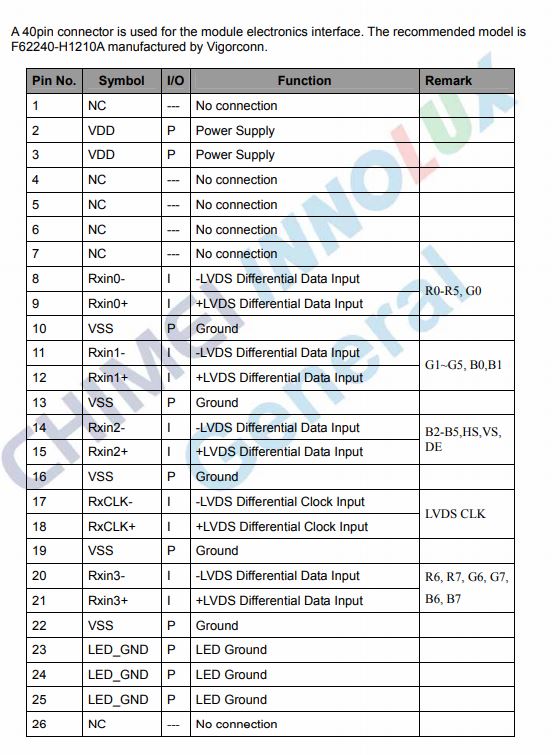

Нет, этот тоже под ZJ080NA-08A.
Еще раз повторить?
1. а под матрицу EJ101IA-01G?
просто продавец прислал матрицу с контроллером,
Оставляет фантомные изображения и моргает
контроллер специфический с выходом в 40tll
Полагаю, если прошить под lvds матрица не заработает.....
брал тут
https://www.aliexpress.com/item/Srjt...27424c4dPCDmyK

Сообщение от DetonatorPRO Посмотреть сообщение
Это не контроллер специфический, просто сделан лвлс под плоский шлейф.
Прошей другой прошивкой, чинец поди 6 бит прошил.
Спасибо, а то я уже голову лсомал всю, на пейнбуке вывод указан как LVDS а у продавца как ttl40.
буду шить под 1ch8bit
поэтому я на их устройствах стараюсь ничего не делать, они даже ворованное скопировать нормально не могут
