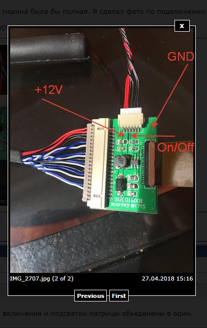

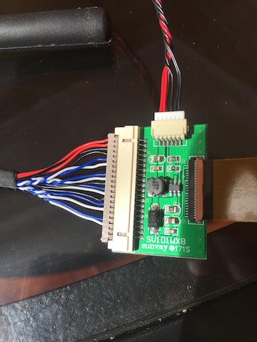

Пришел с Али монитор ВР101ХМ 1280х800 и контроллер с проводами.Подключил все разъемы но только видно серый экран .На пульт реагирует включает и выключает и подсветка загорается .Подскажите может наши китайские друзья без прошивки отправляют такой набор.Все вроде в колодках подключено правильно лишь смущает двойной провод на клемме ON-OFF разьема подсветк а на маленькой плате у монитора они расходятся один на отдельную дорожку второй на корпус.

Есть несколько вариантов.
Неисправна матрица, неправильно (плохо) подключен кабель ЛВДС, неисправен видеоконтроллер, неподходящая прошивка.
Раз на пульт реагирует значит какая то прошивка все же есть.

Спасибо ,вот и я о том что если бы был совсем пустой то тишина была бы полная. Я сделал фото по подключению ,особенно интересует разъем где ON-OFF
А без сигнала должен быть синий экран ? я подавал по HDMI с регика и на тюльпан AV1
Что с ним не так? два провода вместе, потому что сигнал включения и подсветки матрицы обьеденены в один.
С чинской прошивкой да.
Я имею ввиду двойной провод ON с разъема платы контроллера приходит с кабелем на маленькую 45 пиновую плату в разъем 6 пин:Если смотреть: 1,2-(красный)-питание +,3- (черный) с (ON-OFF ) , 4-(черный ) спаренный ,5,6- земля(-). На плате 4,5,6-это GND
Вот и странно выходит на плате контроллера постоянно ON засажен на землю ???
А если сбросить этот разъем что будет?

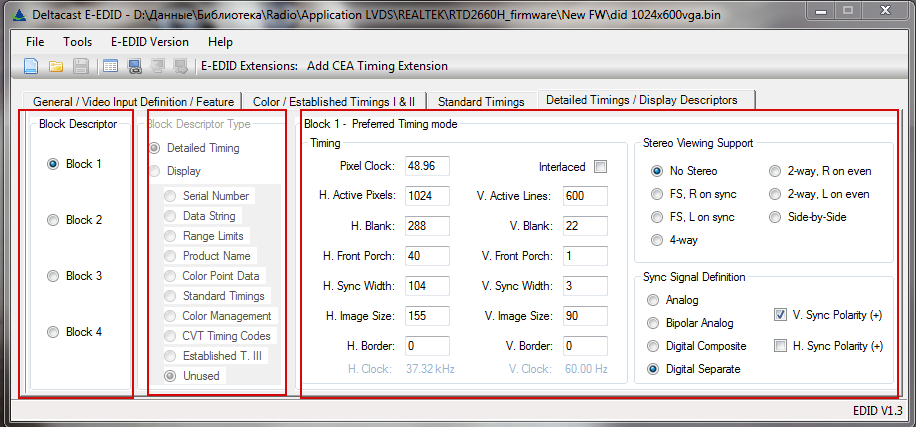

Сообщение от Kolan91 Посмотреть сообщение
Прошивка от ancc, сомневаюсь что в ней что то не так. просто не совместимость какая то....
Ды канешна!!! Именно в прошивке и дело.
Вот же и Basurman об этом говорит:
...Значит винда не виновата виноват народный?
Я бы сказал, его програмное обеспечение)))
Не знаю, какая у вас там матрица, у меня была прошивка от ancc под какую то 1024*600 и тоже смещение вниз - приходилось при каждом включении настраивать (в народном есть настройка смещения). Пока не надоело. Снял EDID и поправил как надо. Как к бабушке сводили...
В этой теме есть такая картинка. Вот там в block1 и поправлял V. Blank, V. Sync Width и V. Front Porch.
Сообщение от nikolas19 Посмотреть сообщение
С контроллера выходят три провода: +12В, ON/OFF и GND. Соответственно и поступают в адаптер каждый в свою дырочку. На адаптере есть три линии. +12В должно поступать на широкий проводник, который на дроссель, масса - это и коню понятно, а ON/OFF должен попасть на тоненький проводник. Вызванивайте...
Спасибо за разъяснение ситуации, а то я уже начал думать что брак матрицы. В народном в китайской прошивке есть смещение? Или в прошивке ancc тоже есть смещение? В acnn искал не нашел подобного, в китайской уже и не помню. Если в открытой прошивке от acnn есть эта настройка можете пальцем ткнуть? И еще вопрос, если перебрать прошивку со смещением картинки, смещенеи будет распространяться на все входы или только на VGA?
...В народном в китайской прошивке есть смещение? Или в прошивке ancc тоже есть смещение?
Не замечал. Там автоматическая подстройка обычно вроде все как положено делает.
Не скажу - у меня нет его прошивок, соответственно и заглянуть некуда. Но как то же я это делал. Где то в геометрии... Спросите в теме открытой прошивки.
Но я говорил все же об изменении прошивки, вернее, блока EDID. Т.е. вынуть из прошивки этот блок, открыть в EDID Editor, поправить, снова вставить в прошивку и залить ее.
Если поправить только блок EDID к VGA - соответственно только VGA и исправится.
