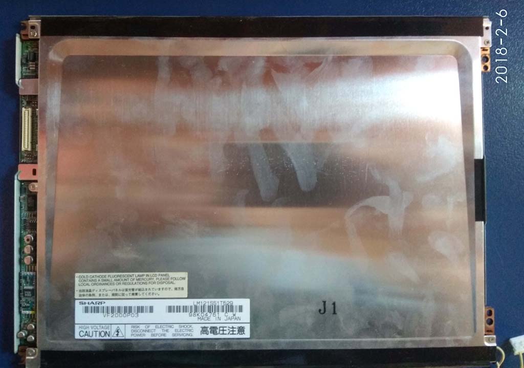

Есть у меня еще вот такой дисплей: SHARP LM121SS1T529:
контакты у него такие, может кто подскажет тип контактов и тип передачи сигнала буду благодарен.
42 контакта

а здесь http://www.panelook.com/sizmodlist.php?st=&pl=&sizes[]=1210&brand_family=120&page=1 нету
есть другой, думаю одно и тоже, но все равно не вижу тип соединения и сигнала...((
http://www.panelook.com/LM121SS1T53_...iew_18042.html

Да на панелуке есть и этот. Но так же нет ничего конкретного. Соединение скорее всего LVDS, но очень похоже, что стоит коннектор как на интеловских мамках на атоме. А вот где брать распиновку - это вопрос...
А еще мне лично очень не нравятся матрицы, у которых конь стоит вдоль короткой стороны. Ничего хорошего от таких не жди...

Этот я снял с лаптопа 15и летней давности, валялся без дела, подумал авось экран 12.1", так и оказалось, увы подвел этот коннектор 41пиновый, еслиб его завести, то было бы круто. Правда датащит с убогой информацией гласит, что время отклика пикселя черепаший - 150миллисекунд, то есть 6кадров в секунду... На нем видео не посмотреть даже (((

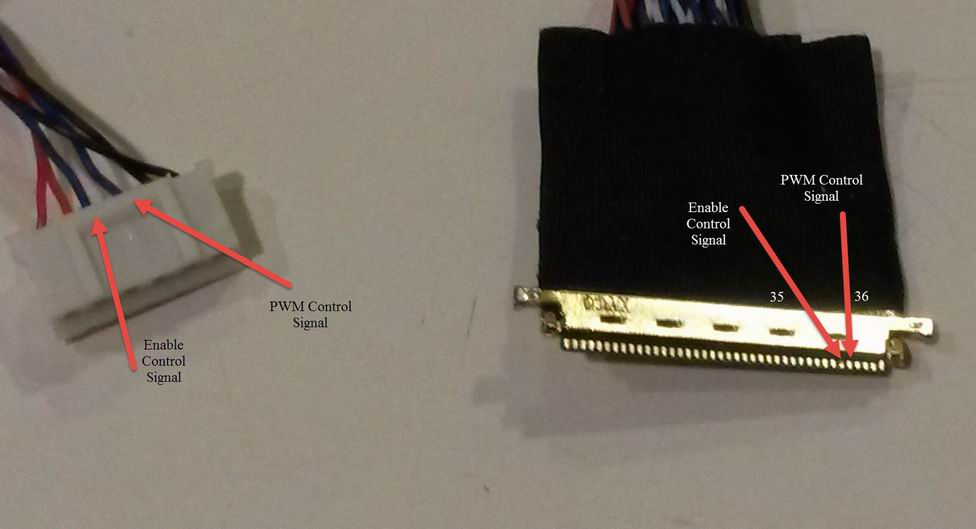

Александр выручай
Новый шнурок купил, но помню, что его нужно переделать.
Куда то нужно перенести два проводка на белом разъеме под номером 1 и 2 ..не помню уже. Посмотреть на старом не могу, так как машины рядом нет.

Эти трогать не надо, надо разделить и прозвонить которые вместе соединены.
И один из них вставить в пустой пин разъема так?
Да, как на скрине.
