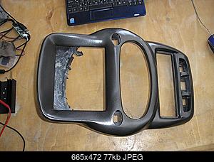

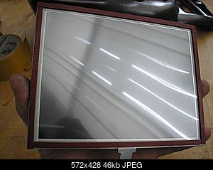

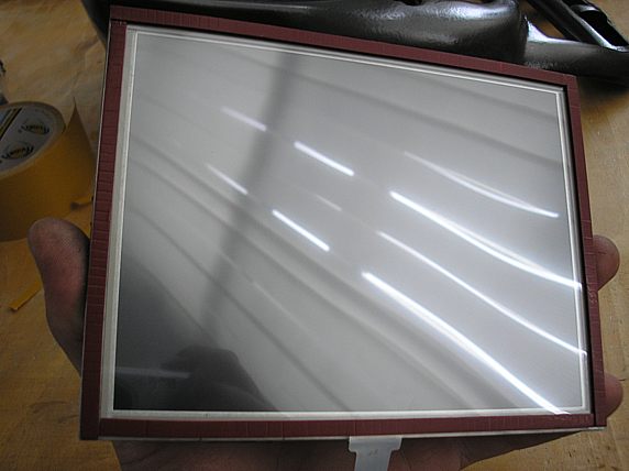

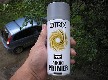

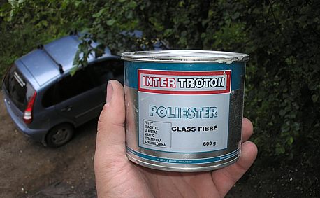

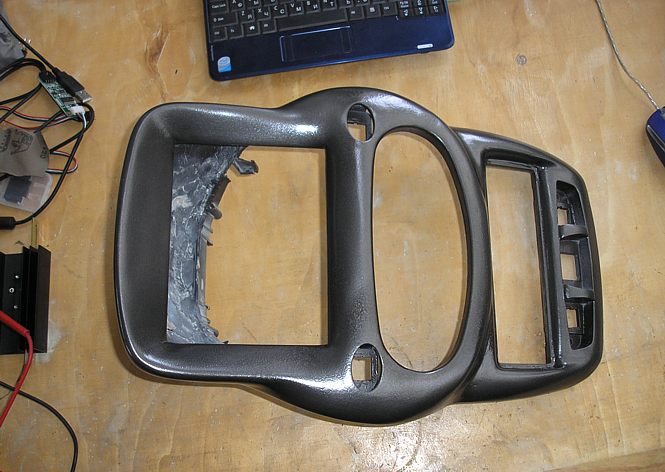

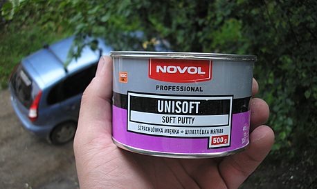

Ну вот, после почти 2х лет эксплуатации началось старения после первого опыта изготовления. После зимы краска растрескалась в паутину, а в некоторых местах так вообще прилично треснуло. Последней каплей были глюки сенсорной панели, он постоянно дергал курсором и ложно срабатывал. Думал, что это произошло из-за перекоса рамки, что подвигло меня все разобрать и переделать. Но потом выяснилось, что проблема была в самой сенсорной панели, вот тут, то столкнулся с проблемой, где ее купить, да еще быстро.. Но мне повезло и у нас в Е-бурге есть контора которая специализируется на сенсорных панелях разных, где я ее уже через час держал в руках После была оторвана старая и приклеена на 2х сторонний скотч новая. А также был сверху по периметру приклеен скотч 1мм, не отрывая защитную пленку я ее так и вставил, крепежом подтянул и оставил около 0,5мм щели, что бы не касалось краев рамки.

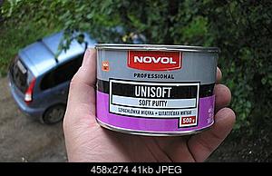

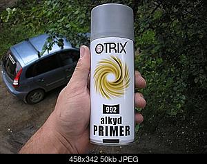

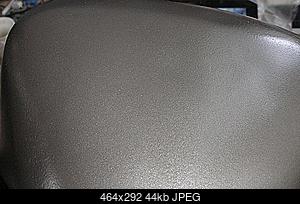

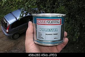

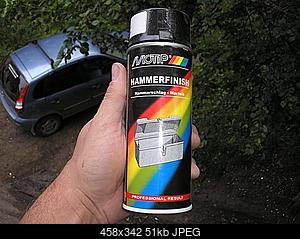

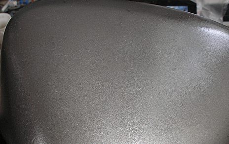

По переделки рамки: была содрана вся старая краска, мучился долго, но осилил. Используя шпаклевку со стекловолокном я наложил где то 2..3 мм, шлифовка и придание формы, данной шпаклевкой очень понравилось работать. После наложил мягкую финишную шпаклевку ну и также шлифовка, не сказал что я сильно старался, но без компа ездить неделю как-то уже трудно. После шлифовки наложил грунт алкидный в два слоя, после красил в 2 слоя, тоже алкидной краской. Год назад увидел в магазине для художества и творчества приличное количество красок в баллончиках с разными эффектами, они мне долго не давали покоя. Была куплена темно-серая, почти черная с металлическим окрасом и как было написано молотковым эффектом. Ну а результат на фото ниже:

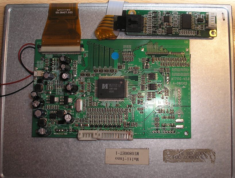

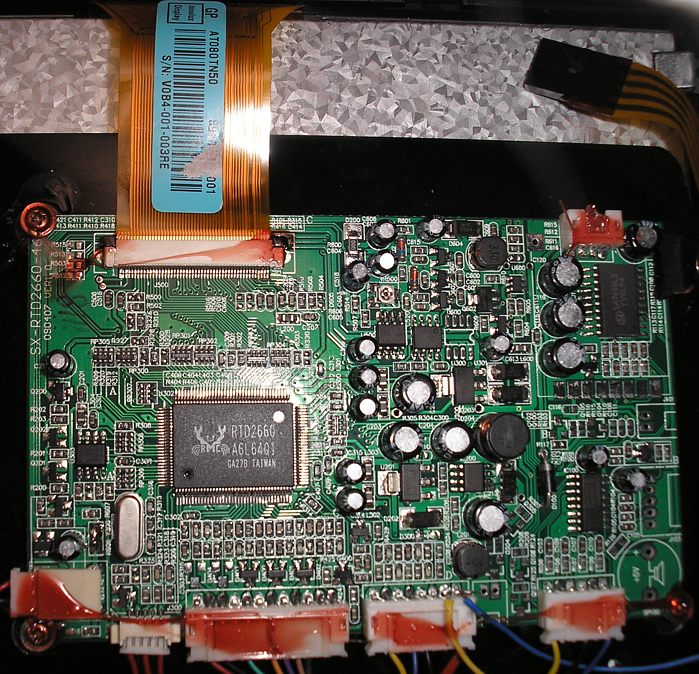

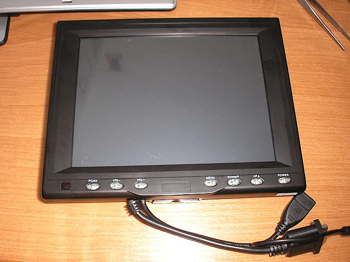

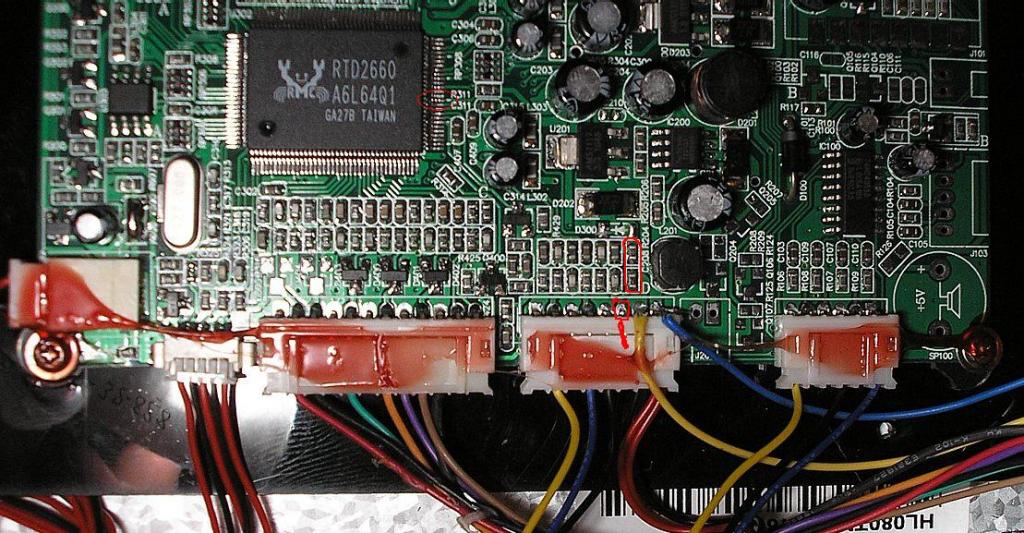

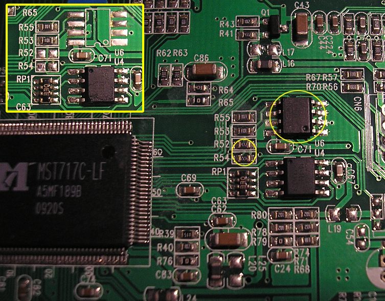

Сегодня пришел с ебея монитор b-billion YA8084TB 8" VGA AV Touch Screen RCA POS TFT LCD XGA Monitor US. По умолчанию переключение на камеру заднего хода нету, но после дательного осмотра и метода тыка - на разъем который имеет 2 видео входа еще имеет контакт нужный, а именно для переключения на видео вход 2, все детали для этого присутствуют. Может кому пригодится
P.S. - Только вот не смог войти в сервисное меню известными методами, может кто знает, подскажите!?

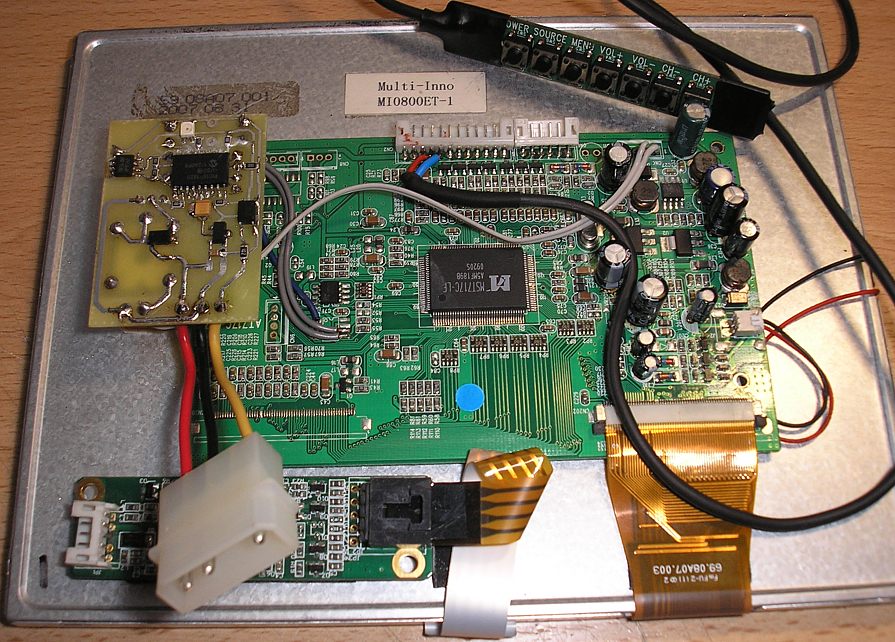

Так, расскажу еще об одном почти законченном проекте! Не хватает полевых испытаний .
Небольшой контроллер для AT717C-V2.0 драйвера, как всем кто его использует известно об одном из 2х недостатков, отсутствие автоматического переключения на парковочную камеру. После долгих раздумий было принято 2 варианта, но один из вариантов пока страшноват в реализации из-за того, что не известна реакция шима подсветки на аппаратный сброс mst717. Поэтому остался пока один вариант.
Контроллер подключается к плате AT717C-V2.0 с выпойкой и заменой нескольких деталей (окончательно еще не решил, как будет лучше). При подаче питания контроллер смотрит сохраненные значения в микросхеме памяти 24с16 и если они соответствуют режиму то просто подает питание на монитор, в случае не соответствия, прописывает нужные. Если включить задний ход, то на контроллер подается +12В на вход для этого. Контроллер выключает питание монитора, перезаписывает нужные значения в 24с16 и сразу подает питание монитору, и монитор переключается на режим AV. Так же процесс обстоит и в обратном направление. После 2х дней щелканья в разных режимах проблем не обнаружено.
Также было обнаружено, что 24с16 которая стояла на плате драйвере была почти убитая, и в нее не писались значения, что увеличило время включения монитора. После установки новой, другой фирмы и с температурным режимом от -40.. и с большим ресурсом, монитор стал быстрее стартовать! На фото ниже виден мой макет

Вчера закончил окончательную отладку контроллера. Сегодня произвел монтаж на саму панель, сделал небольшие изменения платы драйвера и подпаял сам контроллер, закрепив ее на 2х сторонний скот. Произвел пробный пуск и переключение, все просто хорошо. Завтра планирую установку бороды на свое место с подключением и небольшой перепиской программы самого контроллера который управляет всеми режимами, от которого теперь требуется подать питание на монитор в момент включения задней передачи. Немного фото:
