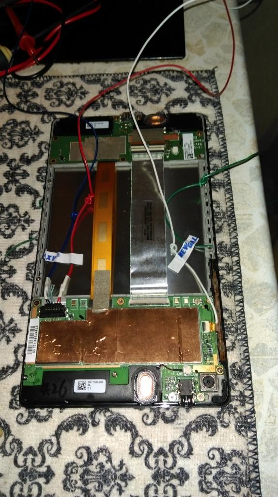

сорри, а где на нексусе 2013 контроллер батареи, просто еще не разбирал... а по фото я вижу что он на материнке... как вы сняли акб с контроллером?
Ну та платка, что крепится к акб, разве не она? и на которую некоторые цепляют диод или резистор уже не помню
Вот кстати моя работа

Здравствуйте. Решился я на съем аккума в планшете. Снял аккум вместе с контроллером. Остались только проводки питания торчащие из разъема на верхней плате. Подцепился к ним, дал 4,3в где-то. Короче все заводится, горит восклицательный знак на изображении батареи, но флешка которая вчера с аккумом определялась, сейчас не определяется! Это что значит - usb спалил? Прошивка рутованная, сток 4.4.4 с ядром andrew для easycap.

Раскрою маленький секрет - после сборки корпуса планшета я начал подключать питание к понижающему преобразователю, но на радостях того, что первый запуск в разобранном виде удался, я попутал плюс и минус на клемах преобразователя местами!!! Ну постоял он в таком состоянии секунд 50 пока я пытался его запустить. В итоге переподключил питание. Всё запустилось, в смысле планшет. Вот и думаю может чего спалил, пока полярность была поменяна местами???!!!

Скорее всего спалил. Такая электроника очень не любит переполюсовки.
