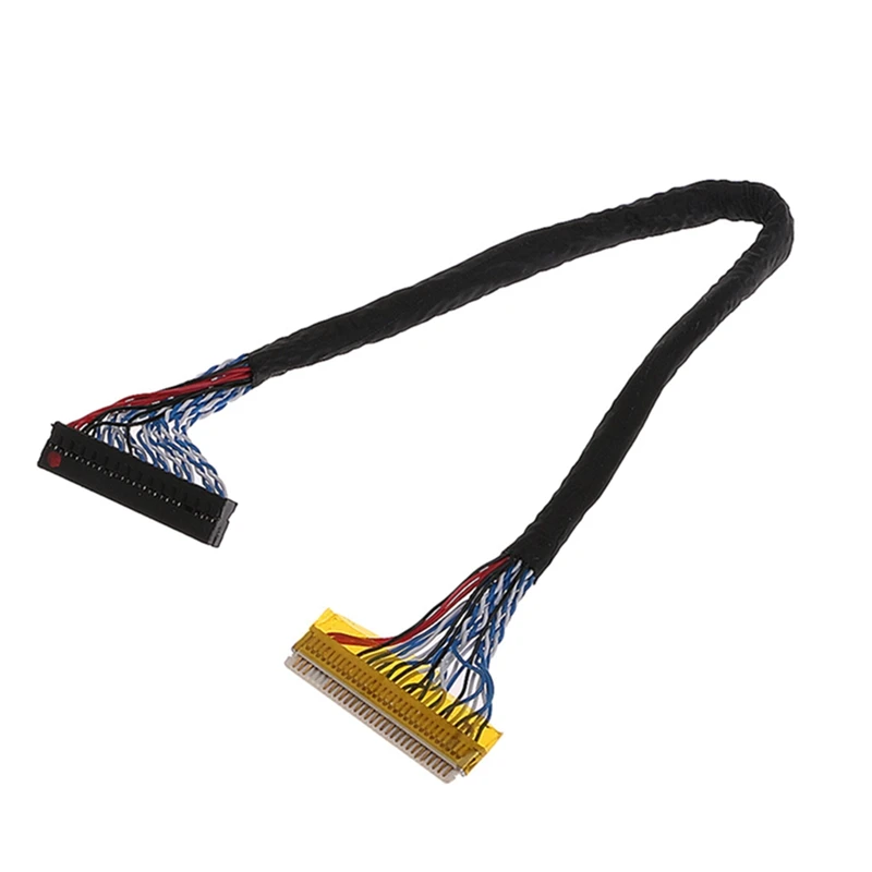

Добрый день, имею матрицу 30 пиновую CLAA089NA0ACW от нетбука и педеходник 30 pin на LVDS, с али
Так вот эта связка отказывается работать, изображения вообще нет никакого. Прошивку пробовал в названии которой lvds 1024x600 и вот бит 6 или 8 точно не помню. На форуме тут находил, что еще в 2014 году ancc с ней разбирался, может не забыл какие с ней траблы могут быть) Матрица и кабель заведомо работают, на форуме писали что могут быть перепутаны пины, но вроде как это опровергли.

Так в битности весь изюм)
Переходник 8битный, смотри дататишь на матрицу.
Скажу честно, вопрос задаёшь не в той теме))
Ну да, она 6-и битная, с этим переходником не будет работать.
Спасибо за разъяснение, на алике нашел и 6 битный переходник, но можно же и этот переделать пины переставив? Или я чего то не до понимаю?
