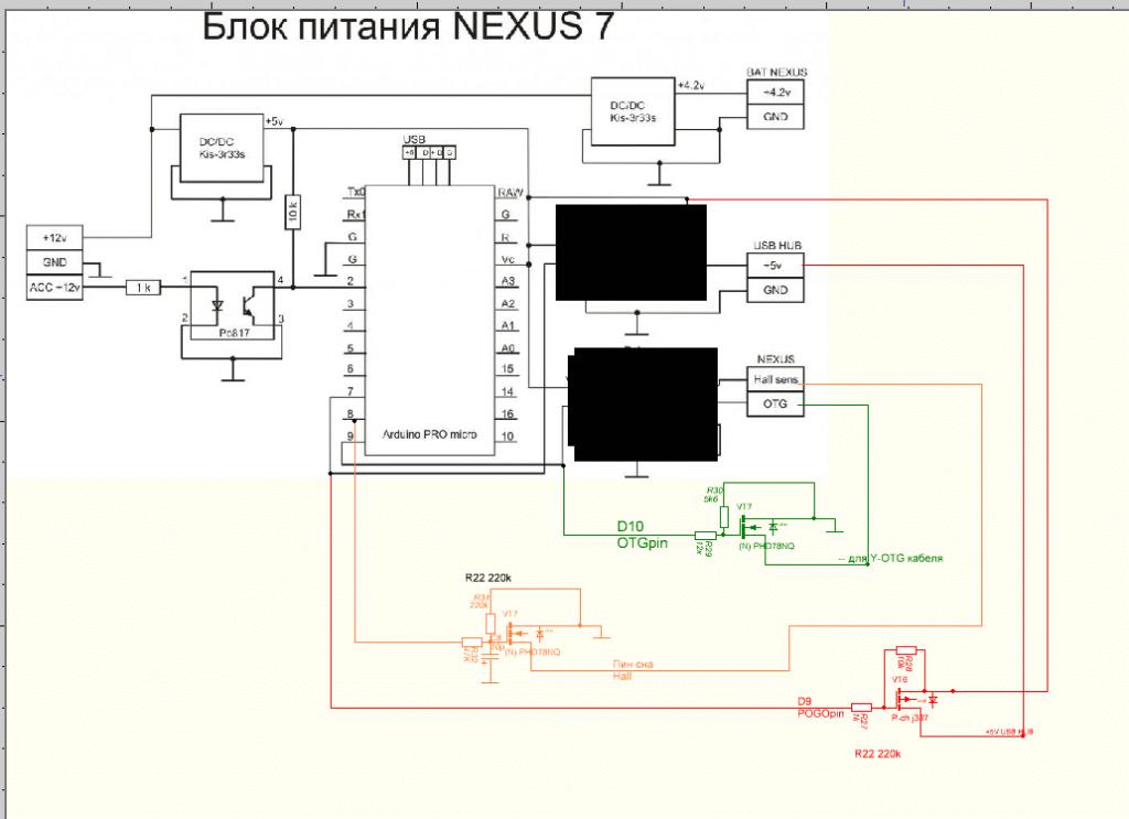

Посмотрел я скетч. Все описание я там не нашел, или не там искал?
В скетче есть описание самого скетча. Я же изучал уже вашу схему без ардуины.
Нашел небольшие комментарии в самой схеме, в примечаниях к элементам, но только к некоторым.
То что вы выложили, возможно легко повторить, если купить те же детали, и использовать тот же вариант подключения. Малейшее отступление в сторону и уже как минимум новичку ни чего не понятно. Как то все не универсально, одних транзисторов вроде 3 вида использовано.
В моей схеме два минуса, это два преобразователя (один можно заменить на диод) и наличие реле, но зато все универсально, безо всяких плат, травления и тп. Работает уже можно сказать, годами.
Замена реле на траанзисторы, усовершенствовало бы схему до предела.
А все эти контроли напряжения и заряда батареи - от лукавого. Я использую машину ежедневно, и ни разу нексус не высадил аккумулятор, даже зимой. Когда оставляю на более чем 2 дня, принудительно вырубаю скрытой кнопкой в бардачке. Вот и весь контроль.
Лучшее враг хорошего!
Если поможете заменить реле на транзисторы, желательно наиболее распространенные, буду очень признателен. Остальное мне кажется излишним.
Почитав еще, думаю, что для управления датчиком холла, и отг, достаточно будет простых маломощных транзисторов или оптопар, а вот на хаб уже наверно нужен полевой...

лень спорить, каждому своё.
как то так... не факт, что корректно заработает в конкретном случае, в первые 2 секунды у ардуины инициализация бута.

Спасибо за схему.
Если я правильно понял, то датчик холла в предложенной Вами схеме, должен управляться отдельным выходом ардуины? В моей схеме на нем всегда стабильно земля в выключенном состоянии, а тут она может отсутствовать эти 2 упомянутые секунды?
У меня ардуина спит, а загружается только один раз при подаче питания, те ардуина загружается до планшета. Единственный минус, все равно не удастся решить проблему горящего экрана в случае перезагрузки планшета с активным датчиком холла(подана земля), экран останется гореть до следующего его отключения/включения
И еще вопрос, почему резисторы разного номинала на обвязке транзисторов холла и отг, если сами транзисторы одинаковые?
Холл управляется отдельным выходом ардуины, в скетче можно логику на него делать. у вас некуда вход транзюка всунуть, только если на АСС через резак килоом в 5-10. Тогда экран будет гаснуть мгновенно при пропадении АСС. ( у меня в блоке програмно-апаратная задержка на 5 секунд гдето)
да, я уже не помню, в эти 2 секунды на ногах ардуины висит или - или +5. я у себя это решил подтяжкой r29. А потом заливкой скетча через ICSP разьём (на 6 штырьков), делая этим из ардуины вменяемый процессор, который начинает работать в первые 0,005 секунды (или 0,01 на 1 Mhz) при подаче на него питания.
у вас надо паять и пробовать.
можно ставить, как в ОТГпин (5к6 и 12к) . Разные исходя из особенностей моей схемы.
