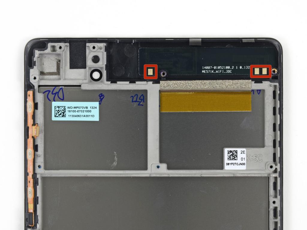

Сообщение от ВладимирC Посмотреть сообщение
а никто не разбирался, куда в nexus 2013 можно подпаять внешнюю антенну для WiFi?
НА плате со стороны стекла
Nexus 7 (2013) Nissan Qashqai
Старый 20.11.2014, 19:19   #125
ВладимирC
Регистрация: 20.08.2007
Машина: Hyunday Grandeur 3.3
Сообщений: 852
Сообщение от armlive Посмотреть сообщение
нашел вот это, сегодня попробую прозвонить, что там куда
