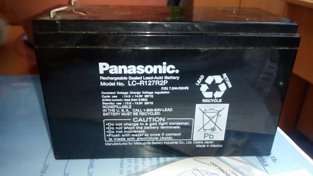

А не подскажите как понизить силу тока на зарядку такого акб 7,5 Ач?

Сообщение от ArtemV Посмотреть сообщение
уменьшить напряжение. Контроллер заряда надо ставить.

Зачем уменьшать напряжение, вроде 14,5 написано на акб, для зарядки. А что за контроллер? Можно ссылку?
контроллер гипотетический. Практический - можно на LM воткнуть такой
