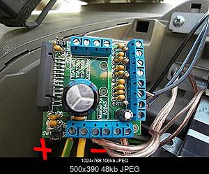

Старый 06.10.2009, 01:51   #112
Сообщение от sdyz Посмотреть сообщение
Желтый +
Желтый/зеленый -
там и тот и другой провод желто-зеленый )))
PS на корпусе конденсатора нарисован минус
Вложение 13288
упс, опоздал с подсказкой
Все равно Спасибо!!!
