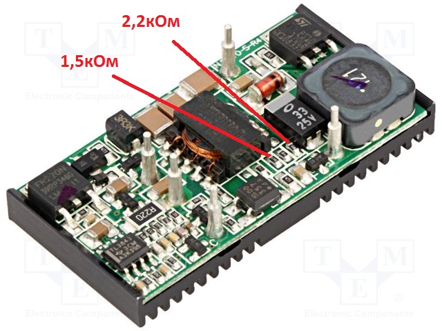

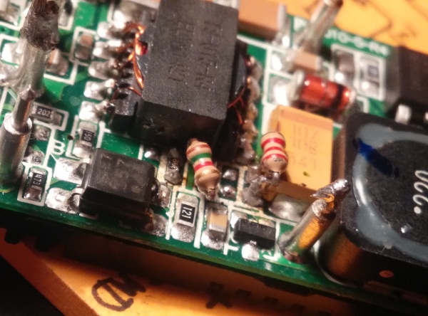

Может кому интересно, как сделать на NSD10-12S5 из 5 вольт 4,2 на выходе. Так как на NSD10 нет ноги трим как на NSD15, которой можно корректировать напряжение на выходе, то нужно поменять два резистора, изначально стоят оба по 2кОм, нужно перепаять на 1,5кОм и 2,2кОм, как на картинке

Сообщение от ArtemV Посмотреть сообщение
жесть, за инфу то плюс, а вот что за кони вместо смд-резаков ?
да че то не получилось у меня смд припаять, пытался, потом плюнул, сделал так
