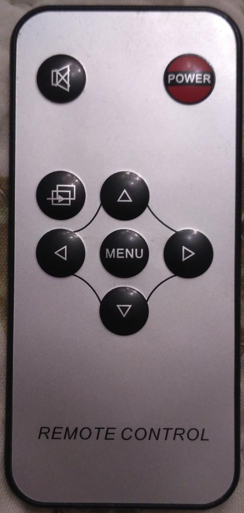

Вот такой. Он у меня ни разу не работал...

Сообщение от land-t Посмотреть сообщение
Похож, но не он. Как вариант можно попробовать универсальный пульт может прокатит.
