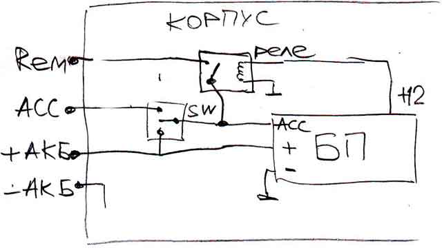

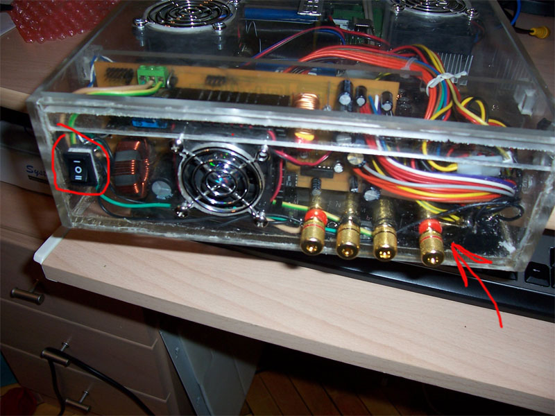

вчера обгрейдил комп
поставил трех позиционный переключатель на АСС(включено по замкузажигания-выключено-включено всегда), и приделал ремоут для усилков(через реле), теперь усилки без компа не включаются
UBD
REM - подключать к REM усилителя, использовано нормально разомкнутое реле, управляется +12 от БП (потребление реле 40mA)
SW - трехпозиционный переключатель
  1. вверх - включен по замку зажигания
  2. посередине - выключен
  3. вниз - включен всегда
Последний раз редактировалось mcf1; 25.12.2007 в 13:04. Причина: добавил схему
