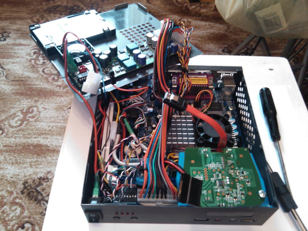

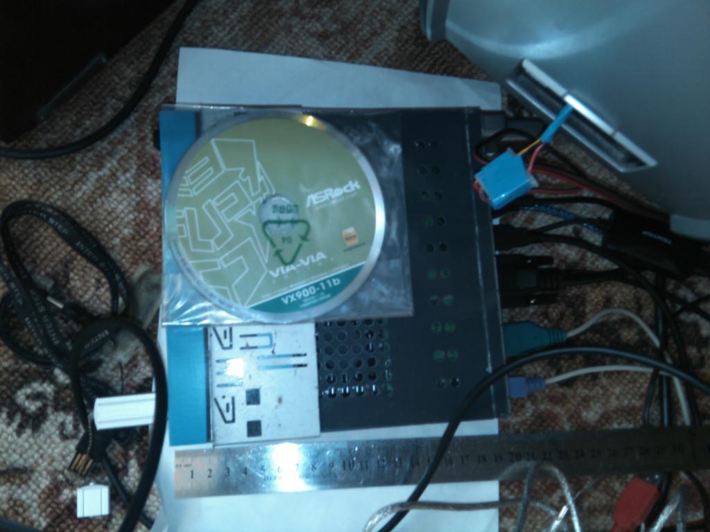

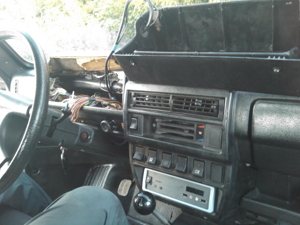

>>Зачем делать для усилителя отдельный корпус? Почему не вставить его в корпус системника?
Причина в том, что системник ну о...очень мелкий, габариты: 49х176,5х181 мм, специально сделан под 1din, в нем все основные девайсы и еще кнопки, светодиоды, IRDA. В общем, усилок туда никак.
Фото во вложении.
