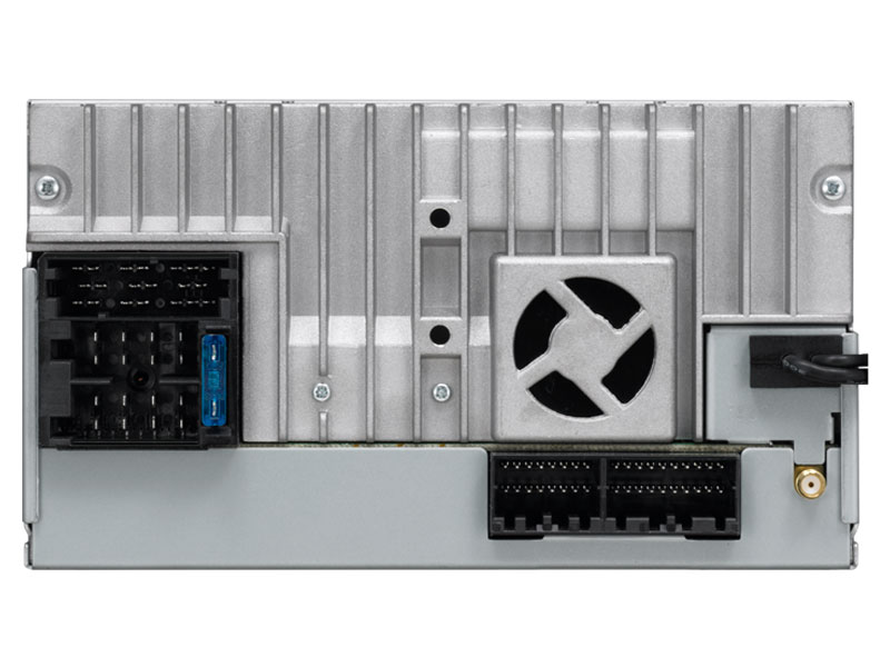

Ребят, привет!
Попал в бедственное положение, может тут кто поможет:
Есть пионер sph-da01 (appradio). Родня меняла магнитолу, эту сняла и отдала мне в полном комплекте. А я, болван, куда-то прое... все провода для установки. То есть все, что втыкается в фишки сзади магнитолы. Если же провод питания и колонок стандартный и он есть на радиорынках, то фишка, в которую втыкается провод, отвечающий за соединение с телефоном - запчасть редкая, и в Митино все развели руками. Обращаюсь к вам как к знатокам: реально ли найти такой провод? или же можно что то наколхозить? или еще может какие варианты? прикреплю фотку того, как выглядит этот провод, который мне так нужен

на ебае. если там нет, то только в помойке

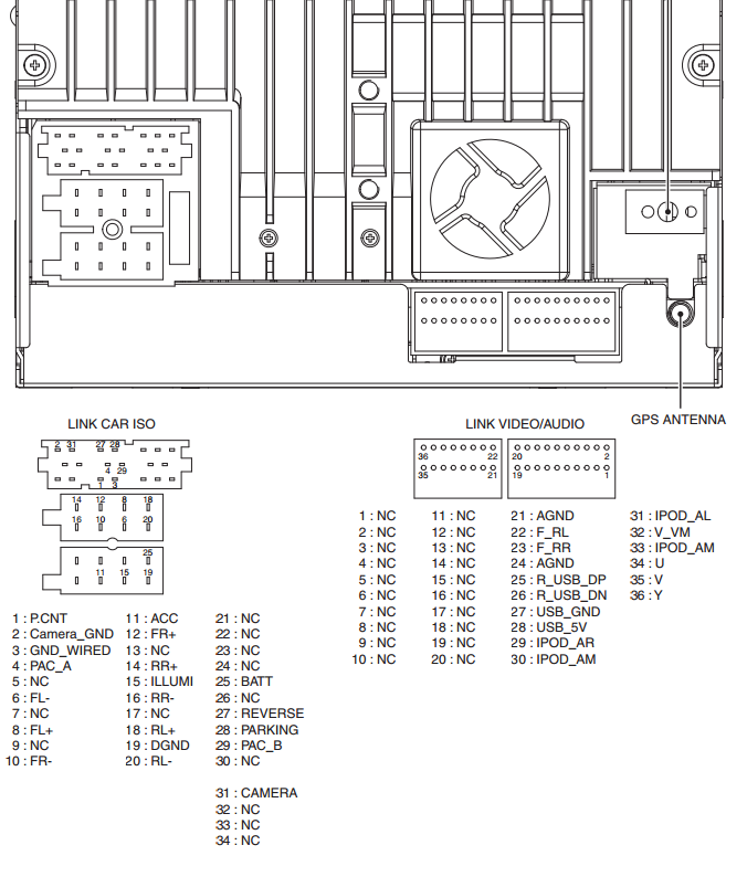

Ну или искать распиновку и паять

а как? у меня 100% мозгов не хватит) распиновка есть, прикреплю ее сюда
Есть кто из Мск кто может помочь?)

На ближайший радиорынок прогуляйтесь, поищите т.н. "паяльников".
