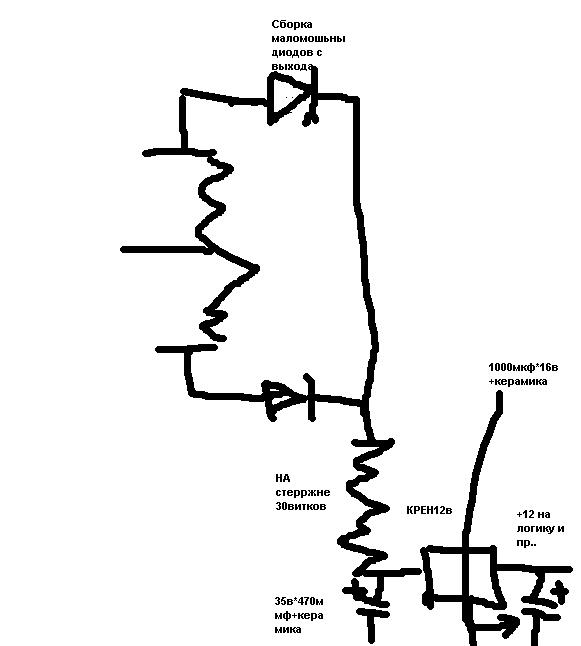

столкнулся с проблемой при заводке машины напруга падает до 9в комп отрубается .похоже на мимросхему дежурки надо завести обратку +12SB через диод

У меня была такая проблемма на tl494, я решил её подав питание черездиоды прямо с выхода +12V блока питания

Все проще

места на материнке маловато для диодов др и кр диод с резюком само то (проверено отрубается именно дежурка хотя от 9 до 16 в без резких перепадов работает без глюков )буду пробовать

ЫЫы, ну можно итак, тока помех для шим будет больше, особенно если частоту увеличивать. Вам же кпд не безразличен, а чистое питание шим, драйверов, это залог нормального КПД. ИПБ с ос, и так шумные...
Ставте тогда уж дросселек мелкий после диода и керамику+мелкий електролит.
