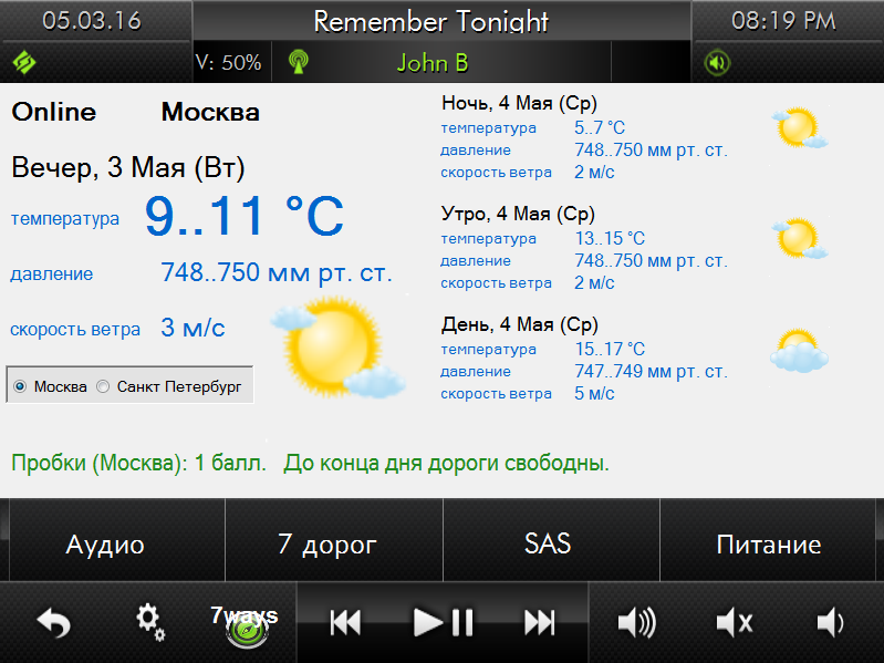

Разобрался: этот плагин передаёт данные в RR через его стандартную "прокладку" "Exec.exe". Однако, у меня эта "прокладка" ничего не сообщает в RR. Непонятно - то ли так на 7-ке, то ли вообще. Погода через штатный плагин "Weather" так же не устраивает. Понял почему она то обновляет то не обновляет - обновление происходит только если в момент запуска RR есть подключение к интернету. Если подключение появляется позже - обновления, к сожалению, не происходит.
В итоге махнул рукой и погоду запускаю отдельным самописным встроенным приложением. Данные с Гисметео.
Кэшуруются картинки и результаты последнего удачного запроса.
