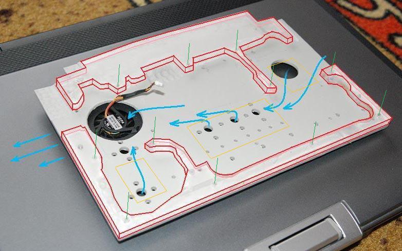

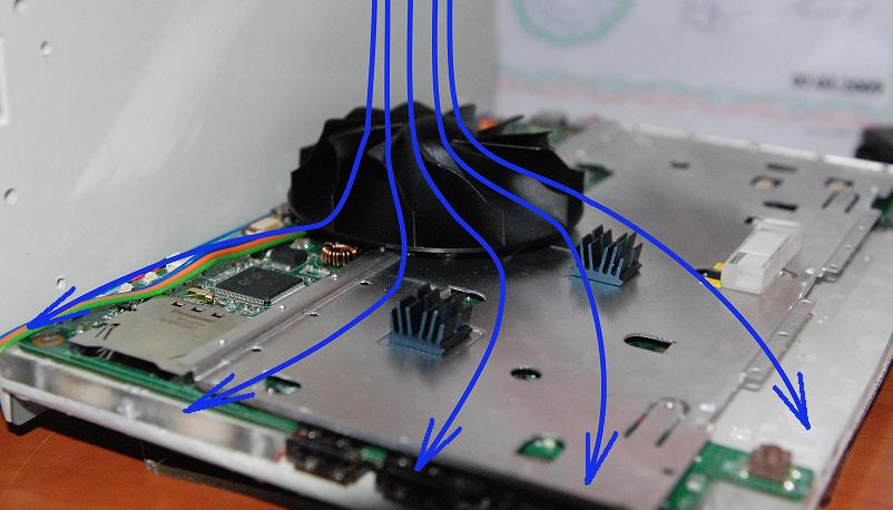

расскажу подробнее про основание корпуса.
для уменьшения нагрузок плата установлена на основание из оргстекла (а не на стойки) плата полностью ложиться на основание в тех местах где на ней нет элементов, и притянута винтами (зеленые стрелки).
основание выделено красным..
такая конструкция очень жестко поддерживает материнку..
охлаждением нижней части платы занимается центробежный вентилятор, тот что и был в ЕееРс. поток воздуха (показан синими стрелками) обдувает основные "теплые" места на плате - память и т.п.
шлейф LCD матрицы - штатный. проходит под платой к инвертору, это видно на других фото. при такой конструкции ничего удлинять не надо.

Турбина, охлаждающая верхнюю часть платы взята с кулера
"Cooler Master CoolViva Pro SE" http://www.overclockers.ru/lab/26925.shtml и прикручена 2-мя винтами на край пластины-радиатора (штатной с ЕееРс)
На 5В скорость ее вращения всего 700об/мин. шум ее работы слышно только в полной тишине. он дает примерно такой поток:
также с кулера взяты маленькие радиаторы (на память) они приклеены в самых "горячих" точках по направлению потока (видно на некоторых фото, на этой только тест..)
на эту-же пластину-радиатор выведены "горячие" элементы с блока питания (7805 и LM2576)
При малом шуме получилось довольно эффективное охлаждение при окружающей температуре 25С. температура процессора 41С, с нормальной загрузкой 44С.

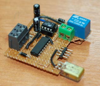

Теперь о блоке питания..
Преобразователь 12-9 собран на LM2576 по схемке из ее даташита, настроен на 9.2в. туда-же прикручен еще 7805 для 5в линии.
"Мозг" блока питания пока только обкатывается и тестируется..
и так Версия "А"
пайка конечно не Айс , но тут главное размеры.

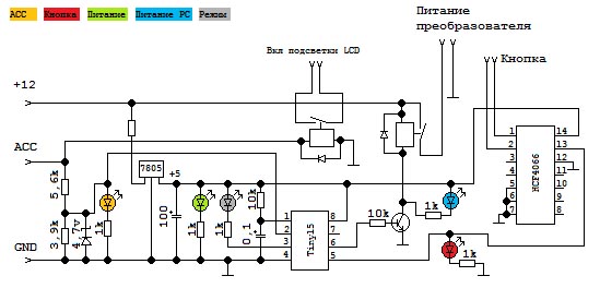

собрано, примерно, по такой схеме
алгоритм работы:
при включении АСС..
включаем питание преобразователя, ждем Х-сек, нажимаем кнопку, ждем Y-сек, считаем что комп включен
при отключении...
гасим подсветку LCD, ждем М-сек, нажимаем кнопку, ждем Y-сек, считаем что комп выключен, ждем N-сек и отключаем питание..

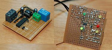

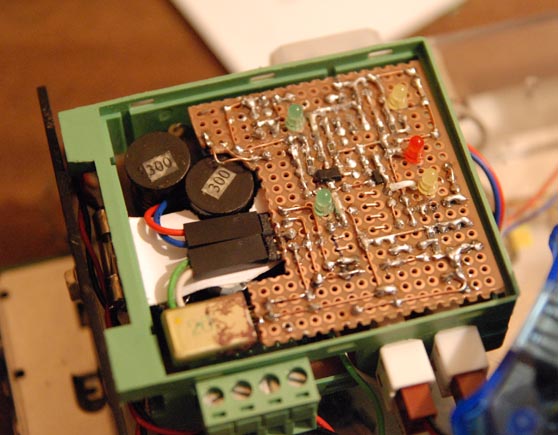

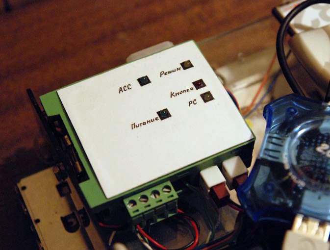

Версия "В"
Наконец удалось уместить все в одну коробочку! теперь преобразователь стал умнее! вот что получилось в итоге:

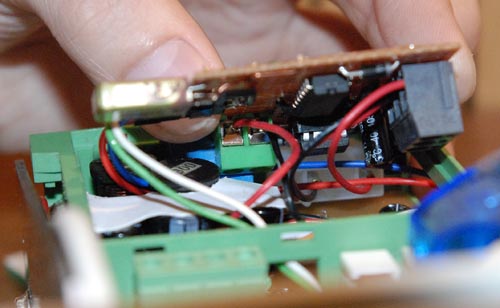

плату пришлось немного модифицировать..
в этом слоеном бутерброде место уже точно нет..

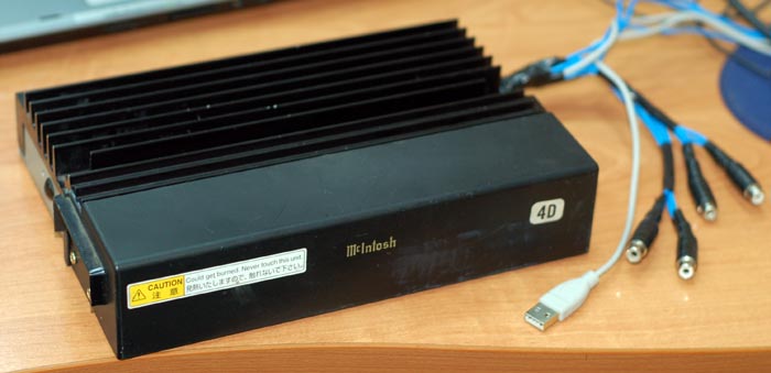

USB звук.
на старенький McIntosh EF-10801, вместо головы был прикручен чип CM108 (High Integrated USB Audio I/O Controller) Все уместилось внутри корпуса самого усилителя. Включение усилителя сделано по выходу на СМ108 (есть у него лампочка "готов") так что никаких пуков.кряков при закрузке не слышно..
Качество звучания у СМ108, конечно не фонтан, но жить можно.. да и как показали тесты, для полученного усилка качество (моей штатной) автомобильной акустики сильно низкое..
мощность около 26Ватт на канал т.е. 130Ватт
