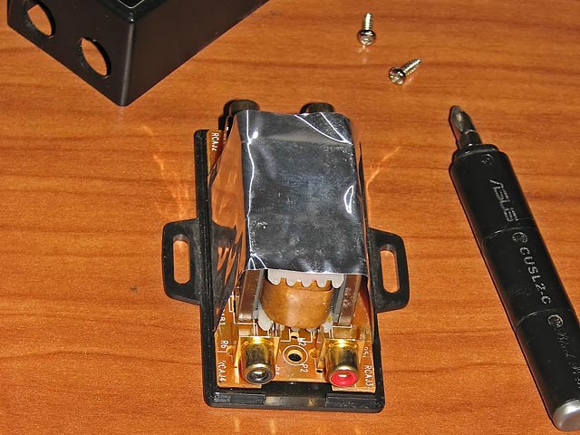

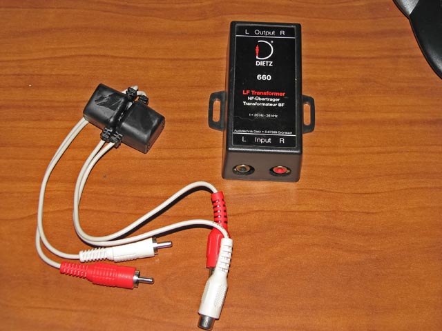

Ну все, шума нет! Наконец то! А то было слышно как свечи работают, и фон был, а теперь мертвецкая тишина в паузах.
Помог именно Ground Loop Isolator. До этого стояли дорогие направленные провода между компом и усилком, на питании компа ферритовое кольцо с обвитым по нему питающим проводом.
А теперь поставил ненаправленный аудиокабель и между компом и усилком воткнул Ground Loop Isolator и ... фон пропал и завывания свечей при прогазовке ушли в прошлое. С направленным кабелем (у которого экран разорван) данный девайс не работает!
Советую всем, не зря на mp3car.com об нем пишут!
Данный девайс не покупал, пришел в студию автозвука и мне выдали пару девайсов, фото их ниже.

А не знаешь, у него трансфотматорная развязка?
