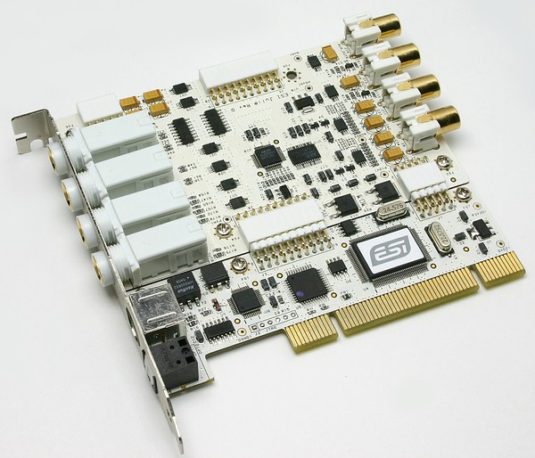

посмотри сайты типа emu.com creative.ru !
на ixbt.com есть обзор джулии, вот картинка -
