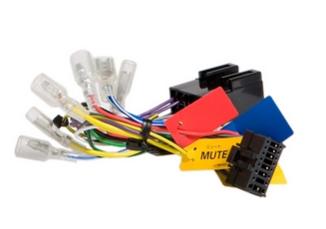

Можно дурацкий вопрос:
вот мы тянем провода, большие толстые, хкранированные, а потом упираемся в такую колодку.
Здесь помехи по питанию будут сильные или как?
Это вариант для магнитолы, но идея думаю понятна

Сообщение от tabletguru Посмотреть сообщение
Так тут важна не только толщина, но и длина провода. Короткий провод не внесет ощутимого сопротивления в цепь.
провод сдесь короткий и ощутимого какаша не наделает
