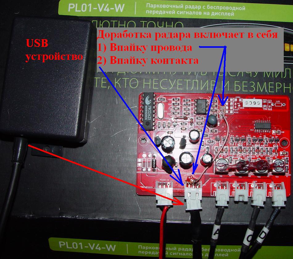

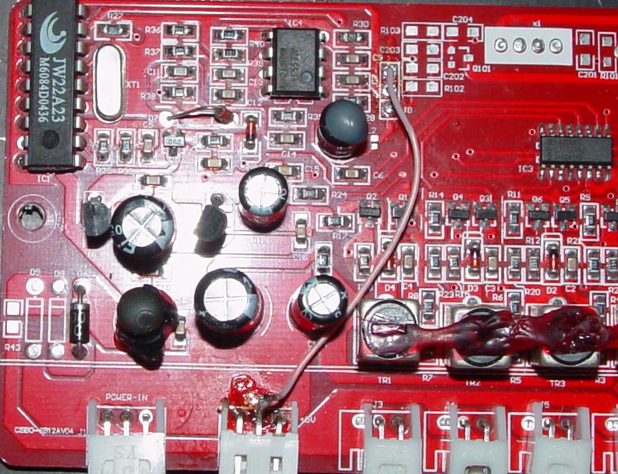

Сообщение от a__l Посмотреть сообщение
novorado, а можешь сказать куда у тебя провода на "красной" плате подключаются (белый прямо к выходу основного микроконтроллера или через через "DUAL LOW-NOISE OPERATIONAL AMPLIFIER" - 8 пинов, она случайно не NE5532P называется?)? или сделать фотку покрупнее?
я просто пытаюсь получить данные от парктроника без монитора, а только с пищалкой, который построен на EM78P257APJ
Снял крупным планом плату

По умолчанию PL01-V4-W
Небольшой фотомануал по доработке парктроников Challenger, они в принципе все одинаковые.

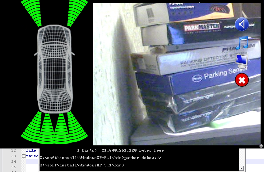

Просьба убедиться, что проложение под Windows работает после инсталляции на вашем компьютере, после чего можете смело заказывать устройство.

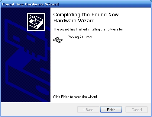

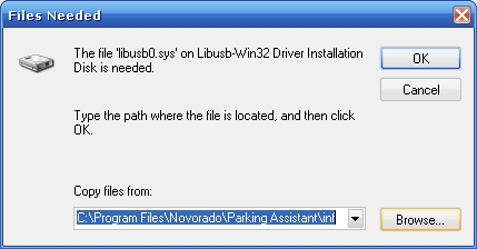

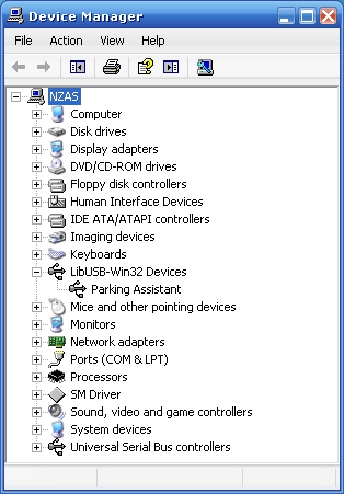

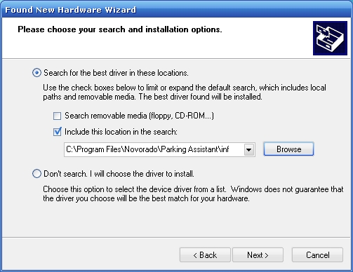

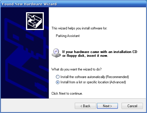

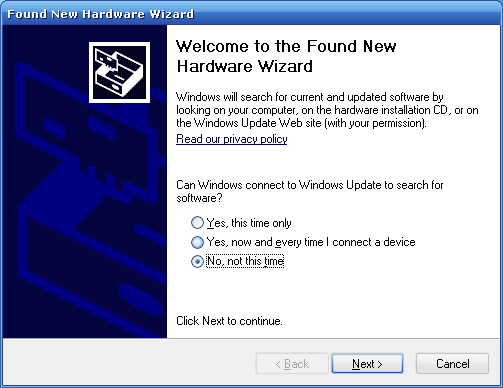

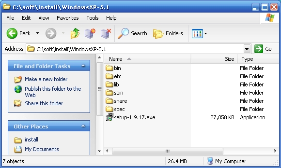

Собственно вот так выглядит процесс установки.
Фоты форум к сож. втыкает автоматом, так что комментарии пишу сразу.
1. Запускаем инсталлятор setup-1.9.17.exe, инсталлируем программу.
Собственно она уже должна запуститься. Windows с некоторой задумчивостью инициализирует вебкам, порядка 5-15 сек.

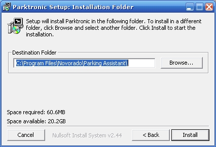

2. Втыкаем устройство
3. На запрос, ничего не ищем а сразу инсталлируем из папки
C:\Program Files\Novorado\Parking Assistant\inf
4. Если во время установки возникнут сомнения (типо неподписанный драйвер или что то не нашел) еще раз его тыкаем в папку
