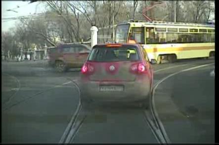

Судя по этому кадру светофор не "видит" не только камера

Сообщение от xDriver Посмотреть сообщение
Как раз таки камера видет стопы на авто.
Или я тебя не понял?
Старый 26.02.2009, 19:06   #10
xDriver
Аватар для xDriver
Регистрация: 12.04.2007
Машина: 2013 Hyundai IX35
Сообщений: 400
возможно, опять же ВОЗМОЖНО, стопари для камеры менее яркие чем светофор, т.к. писал выше спектр у светофора (красного) в районе 630-700 нм и это пик чувствительности камеры (правда она еще и ИК захватывает, попробуйте посветите в любую камеру любым ИК пультом), фонари как светят одному ... известно.
почему такой эфект и с зеленым цветом объяснить не могу ..
наверное причина не в этом
