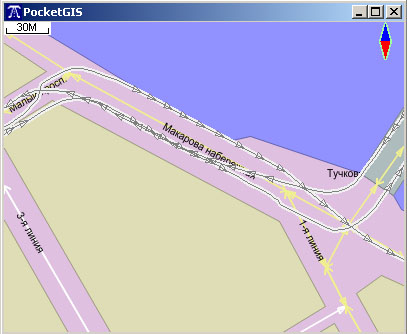

Новая версия ПокетГис показывает треки.
Вот здесь скачать:
http://www.pocketgis.biz/forum/viewtopic.php?t=214
Вот здесь твоя просьба и обсуждение:
http://www.pocketgis.biz/forum/viewtopic.php?t=180
netrider - тормозим неслабо - сделано с самого начала:
Вот хелп по сенсорным командам. Меню-то тебе зачем понадобилось???
http://www.pocketgis.biz/forum/viewtopic.php?t=118
Да, и вышла первая карта Питера с прокладкой маршрутов. Ждем замечаний и предложений.
