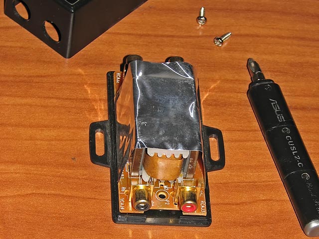

Старый 13.10.2006, 23:33   #40
Vzik
Регистрация: 10.06.2006
Город: Ярославль
Регион: 76
Машина: 2006\Ford\Maverick
Сообщений: 221
Вскрыл то что разборное, а там обычновенные катушки индуктивности стоят в разрыв.
