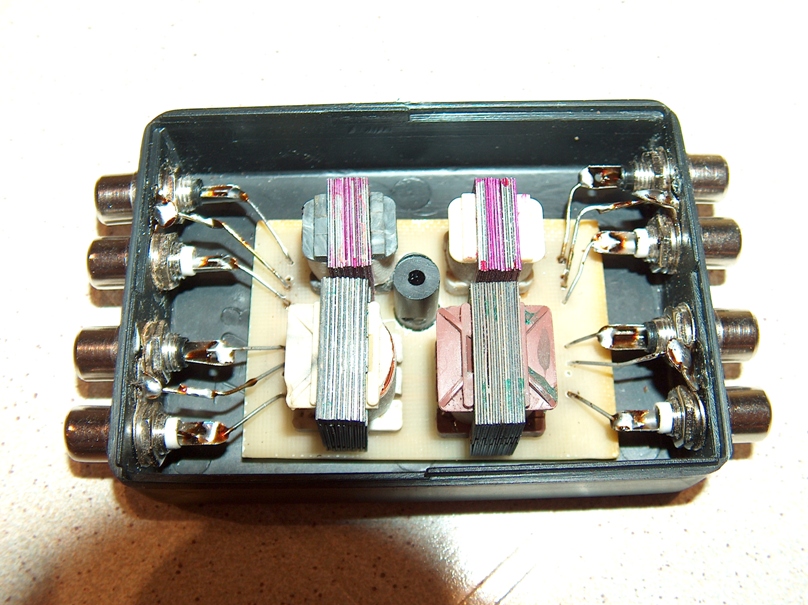

Шумы головок винта и особенно вой генератора пытался решить разными способами: подключение земли в разных точках корпуса машины, подключение толстыми до 6 кв. проводами в разных точках, даже на самой батарее - безтолку. Пока не сделал трансформаторную развязку по земле.
были найдены четыре звуковых трансформатора из старых приемников типа КВАРЦ, и намотаны заново с обмотками 1:1 (мотались просто двойным проводом 0,1 мм, сопротивление обмотки получилось около 23 Ом).
Я думаю, что для тех у кого нет Hi-End в машине это единственный и не самый плохой выход. Качество звука на слух не пострадала, но звук изменился, кажется стал лучше (поднялись низкие, звук стал более "упругим").
Конечно, если снять АЧХ, то она может быть очень не линейной, может и коэффициент искажений ни-ахти и развязка между каналами не очень, но на слух этого не слышно.
Выкладываю фотки с готовым устройством. Ничего нового, оно есть и готовое, только в нашем колхозе этой штуки не было, а на заказ народ ломил немыслимые деньги (по 50$ за два канала, а у меня четыре).
Трансы получились разные по габаритам, какие удалось достать, но главное намотка 1:1 и более менее одинаковое сопротивление обмоток.
Сейчас никаких шумов, даже от винта.

сажать линейные выходы на 23 ома..........абсурдно и непонятно....и даже чревато(
провод нужен в 10 раз тоньше чем на фотке.тогда и потерь не будет и ачх не пострадает........
