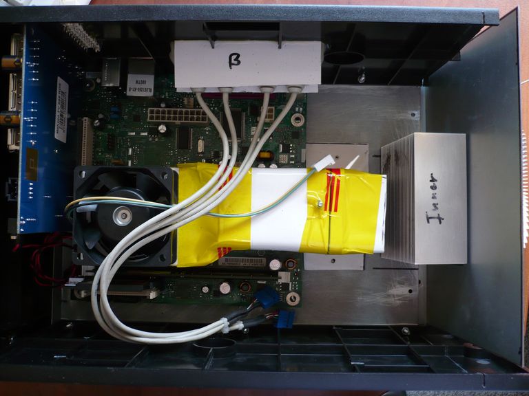

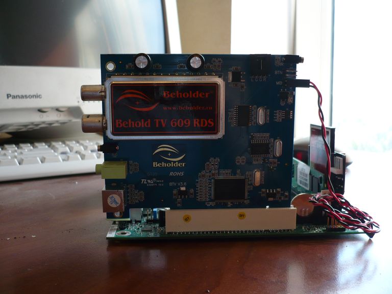

2. Знаменитая материнка, тюнер и флешка с которой все будет работать.
3. Теплообменник (по научному рекуператор, вроде бы).

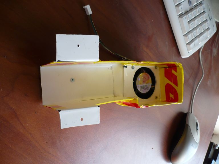

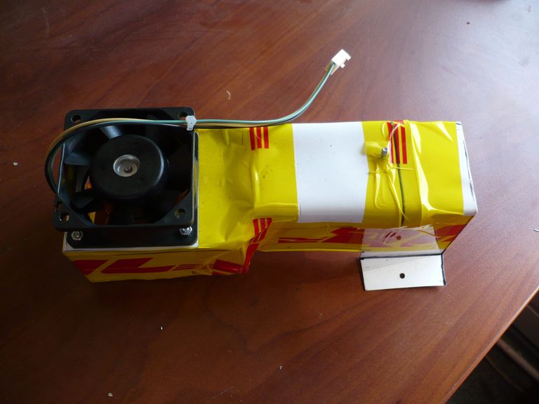

4. Воздуховод. Сделан из листового пластика с помощью фена. Вид снизу и сверху.

Как это собственно работает. Вентилятор на воздушном тоннеле гоняет воздух по кругу внутри корпуса, где он нагревается от радиаторов чипсета и процессора, а охлаждается на теплообменнике. Теплообменник же охлаждается своим собственным вентилятором наружным воздухом.
Корпус при этом ПОЛНОСТЬЮ герметичен. Т.е. все швы промазаны герметиком, отверстия с задней стороны разъемов залиты клеем, USB планка заклеена пластиком.

А что у тебя на фото P1000233_1.JPG изображено? БП? Что за он? Где стоит? в корпусе?
Хоть бы комментс какой подкинул...
И на счет "создания герметичного корпуса" я что-то не понял. Какой уровень герметичности у тебя? Тот же USB разъем пропускаут воздух...
В чем идея?

Подкорректировал пост, что бы стало немного "прилично", постарался ответить на вопросы.
Да. БП скорее всего будет снаружи, а стоять комп будет или под креслом, или в стенке слева за водителем (там нет двери).
