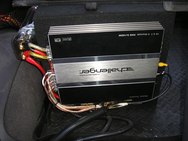

Соединил его с компьютером по SPDIF оптике. Управляется с помощью ИК пульта ДУ (в комплекте), меню усилителя выводится по видеовыходу на монитор PAL\NTSC. В результате получил звук, которого не ожидал. Детальность потрясающая (по меркам автомобилного звука), контроль динамиков на очень высоком уровне, перегрузочная способность превосходная. Никаких вышеперечисленных проблем нет.

есть ли у него возможность включить его в режим 2.1, при этом использовать все четыре канала (фронт+тыл) под двух компонентный фронт, т.е. есть ли у него встроенный кроссовер?
Режим стерео есть. Работает как на всех автомобильных аппаратах, т.е. фрон+тыл+саб. Кроссовер есть (электронный), режет раздел между сабом и основной акустикой одновременно. Для поканального усиления не пойдёт, да и зачем. Есть регулировка уровня отдельно фронт, тыл, саб, центр. Есть возможность отключения саба и центра.
сцылка на сайт производителя
http://www.challenger.ru/product/?id=333
вопрос к автору темы:
а какие у него размеры физические? даже производитель что-то не указывает...
Размеры: 32 х 24.5 х 5 без подключенных кабелей, но с колодками и разъёмами под них.
