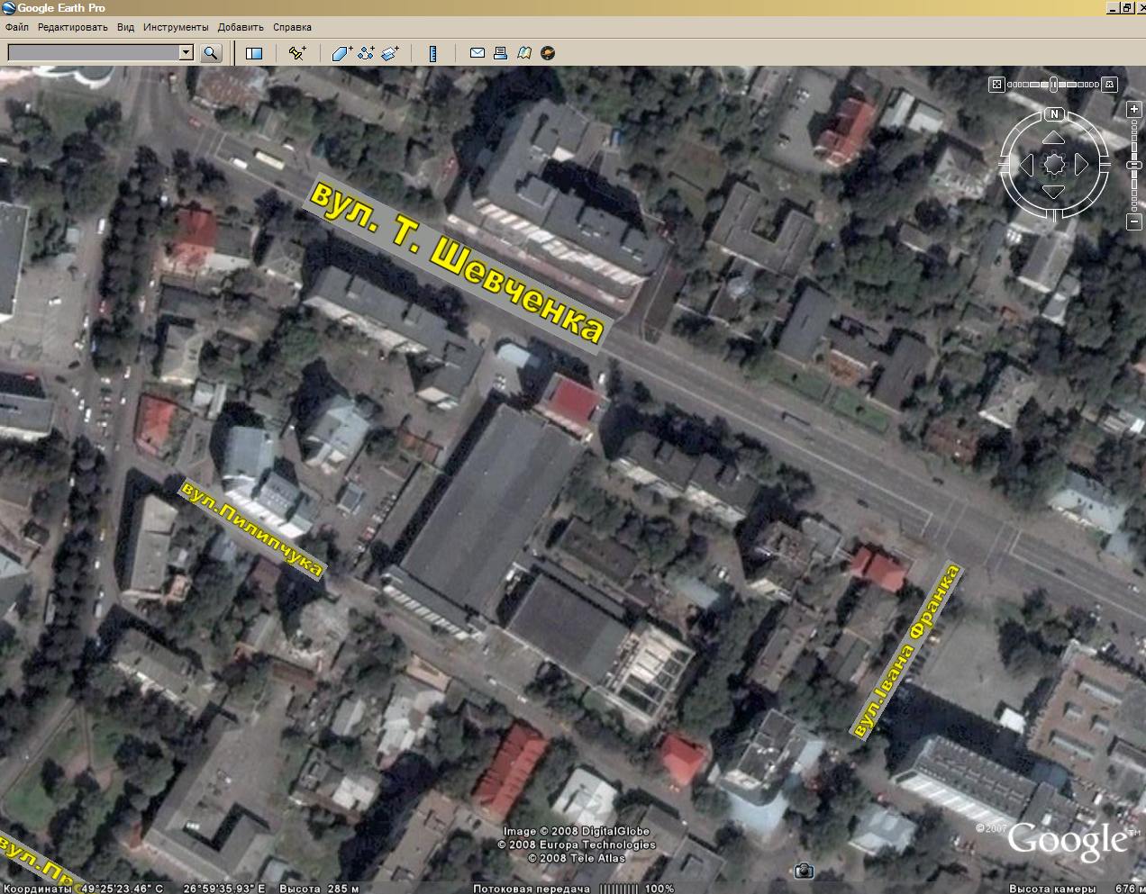

Я поступал так - в любом графическом редакторе писал названия, масштабировал надписи на готовом снимке, ориентировал угол надписи и добавлял через "добавить" - "накладываемое изображение" в самой PROшке и при изменении масштаба снимков так же изменяется масштаб надписей пропорционально снимку. Конечно, если бы в городе дороги были "подсвечены", то было бы полное счастье. Снимки сделаны под углом и многие мелкие дороги закрыты деревьями, так что надписи поверх деревьев не совсем гармонируют с общим пейзажем, "подсветка" дорог была бы очень кстати, но существует ли подробный слой сети дорог городов, который можно отдельно включить, отредактировать и наложить на снимок?
