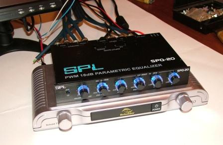

Юзаю Beholder Solo TV/FM - не маленкий, но:
Практически не грузит проц, да и вообще работает
независимо от компа. Проходной видео и аудио сигнал
плюс режим POD - мини изображение на рабочем столе,
фонофый звук и т.д.
Можно посмотреть еще на Beholder Intro - он поменьше,
каналы настраиваются через комп, но нет FM.
