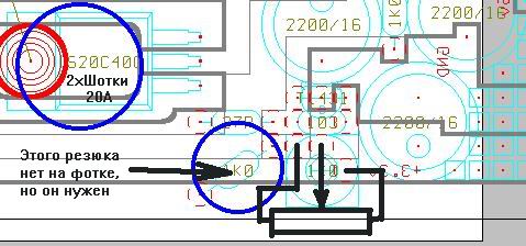

Осталось выяснить как резистор распаять, куда средняя нога?

Berestov
С кондером все правильно, это 47Мфх16В, а + это полярность.
По Шоткам не надо париться с поиском таких-же, что было, то и ставил:
по +5В любые доступные на 20-30А
по +12В любые доступные на 10-15А
по подстроечнику, смотри картинку (это для твоей "зеленой" платы)
