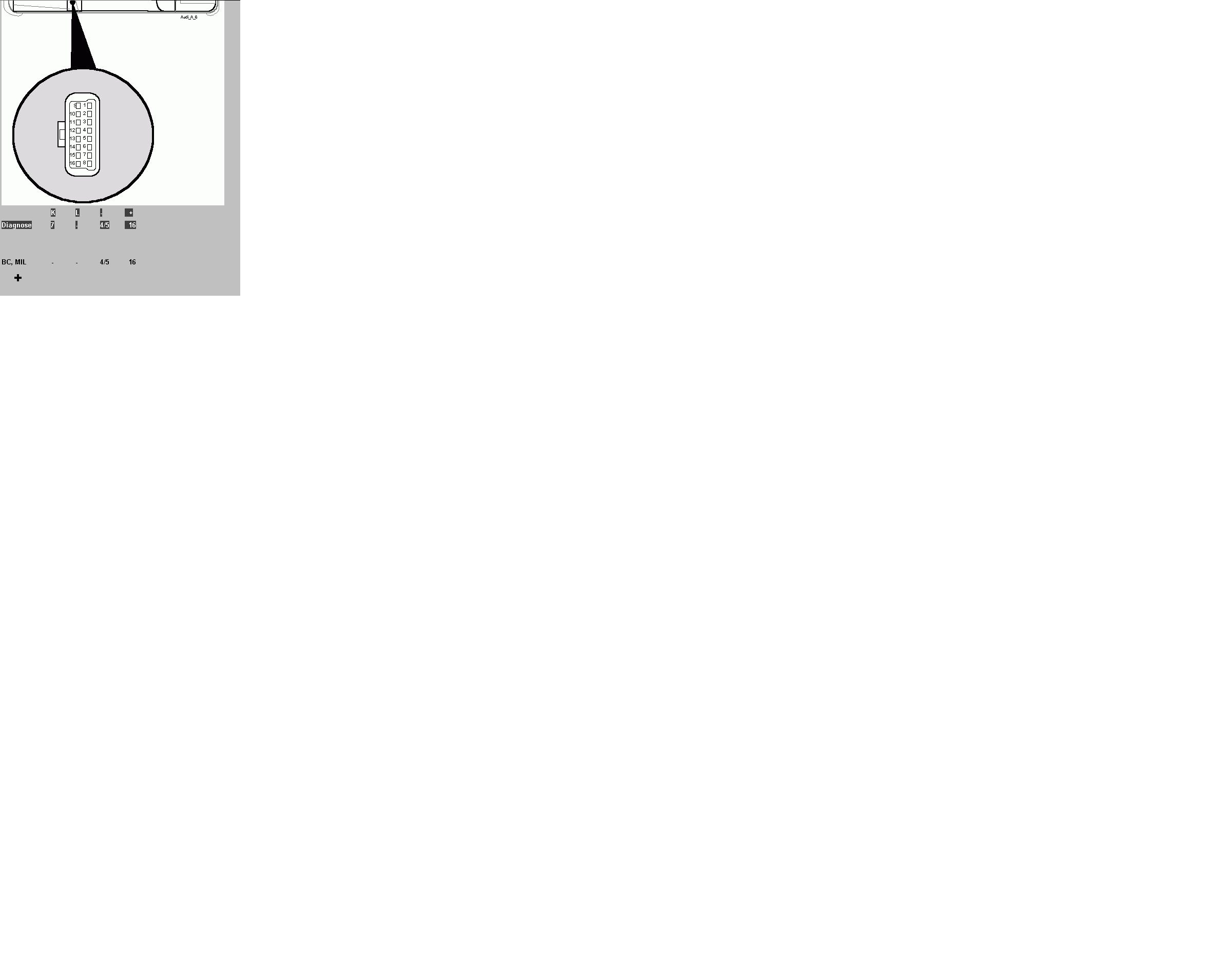

Здравствуйте. Очень хочу сделать диагностигу для AUDI 100 C4. Имеется OBD 2 16-пинный кабель. можно ли как-то обойдясь подручными средствами подключить его к AUDI 100 C4 для проведения диагностики. А то не хочеться на Ebay лезть из-за какого-то переходника. Спасибо!

Я не понял вопрос. Ты хочешь узнать на какие контакты 16-ти пинового разъема подать подать сигнал от А100 С4?

ну да

Вот тут очень подробно про разьемы:
http://scantool.com.ru/Audi/modelle....&tester=KTS650

всё равно требуеться более техничная поддержка, как бы ничего не испортить
K (5), L (4), - (2), + (3).
Цифры это номера конактов на 16пинном конекторе или что это ?

Вот так:
ID:	6004   Нажмите на изображение для увеличения

думаю, разобрался. Спасибо!
