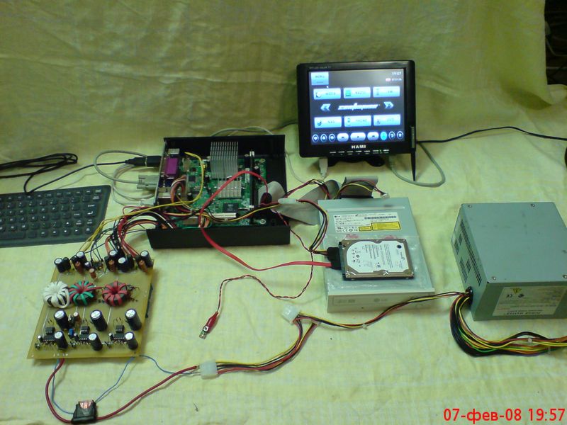

Знаешь в натуре я зае!"№;% с ним, ну вот вроде все как на ладони три одинаковых канала, перепроверил десять раз, напруги в норме, галогенки полыхают, а мамка не стартует. Блин стока комлектухи пожег с этими экспериментами. В промежутках пока вкуривал что к чему, Серегин БП востановил, усилил базу и воткнул в старый корпус, все закрыл оттестил и пока забил (посмотрим это случайная поломка была или он слабоват все же).
Вообщем я беру паузу, буду очень рад если кто-то доложит о том что у него все заработало как надо.
xDriver,держи хвост пистолетом!
Схема 100% работает:

Нуда,понятное дело.Нету там ничего, что работать неможет.Я уже сделал 3 варианта компоновки-всё пытаюсь его зделать поменьше и вот о чём подумал: а имеет ли вообще смысл таких монстров лепить?Ведь смысл то не сделать БП который тянет под 600 ватт и подключить к нему галогенки как новогоднюю гирлянду, а увеличить КПД, и соответственно уменьшить нагрузку как на генератор, так и на батарею.Да и деталей многовато становится на трёх каналах, и естественно размеры(да и стоимость растет).Может вернутся к двухтрансовому варианту, где 5 и 12 вольт будут сидеть на одном трансе, а 3,3 отдельно? А перекос-ну так практически все БП сделаны по такому принципу и особо он никому не мешал.

Я ТАК думал сразу... И почему всегда именно ТРАНСЫ??? Ведь +3.3 и +5 проще получать не трансами... На материнских платах повсюду стоит кучу понижающих DC-DC преобразователей, которые питают всё подряд - например - ядро процессора... И токи там солидные, и горят они не часто при штатных режимах... Может, всё-таки продумать альтернативу ? Канал +12, -12 и -5 оставить с трансом (он легко может быть как понижающим, так и повыщающим, в зависимости от напряжения в бортсети), а остальные сделать без трансов? То, что леплю я - далеко не совершенство, но он намного ПРОЩЕ, и в нём намного МЕНЬШЕ ДЕТАЛЕЙ, что для многих желающих собрать - очень важно.

мой блок работает нормально, не греется не звенит, не шипит... но есть косяк: выходные напряжения больше чем нужно, т.е.
+12В -> +17,9В
-12В -> -18,1В
+5В -> +8,1В
-5В -> -7,9В
+3,3В -> +4,2В
естественно грешу на трансформаторы, так сказать перемотал витков, но ведь наверное можно как то с помощью ОС уменьшить гапряжение или нет?
собственно кто что посоветует? уж больно не охота трансы перематывать - класно получилось....

Не буду перечислять все недостатки с трансформаторным преобразованием, но знаю точно что на импульсных преобразователях надежнее и КПД выше если использовать еще одно плечо вместо диода шотке. Каналы +12, -12 и -5 не кретичны к перепадам напряжения вот туда в самый раз трансовый преобразователь.
