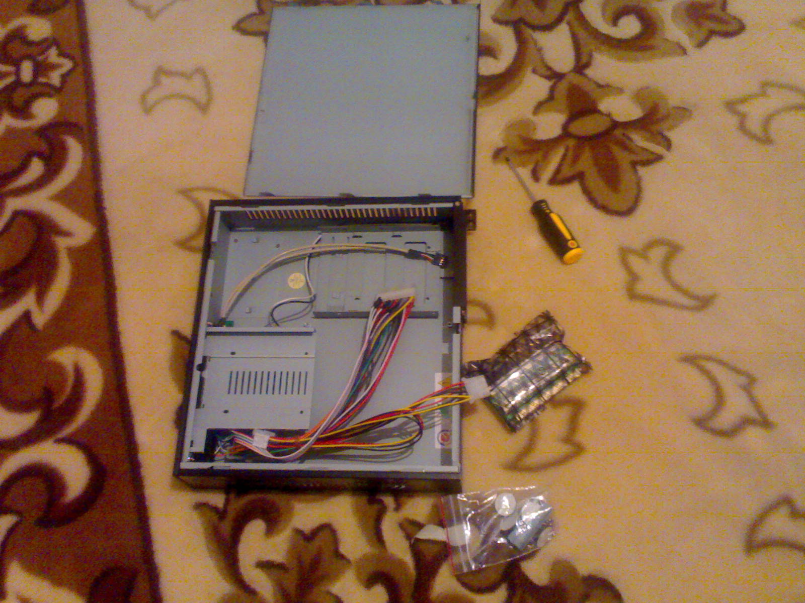

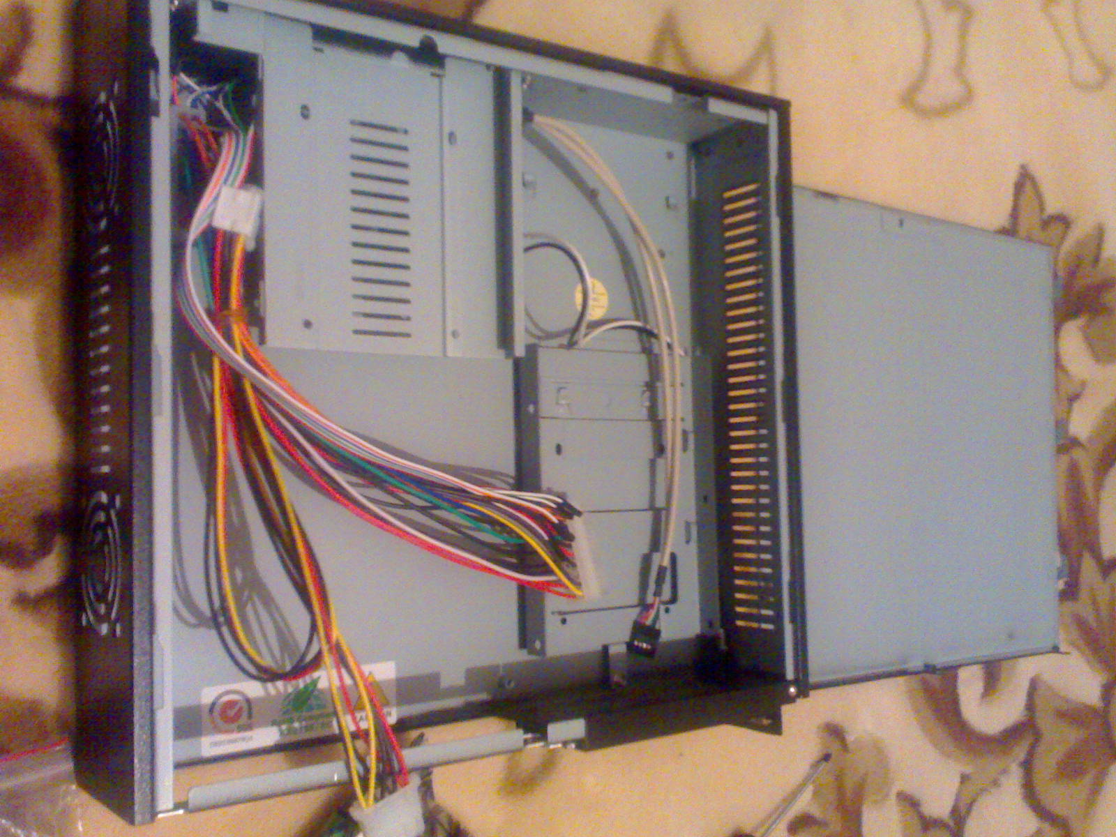

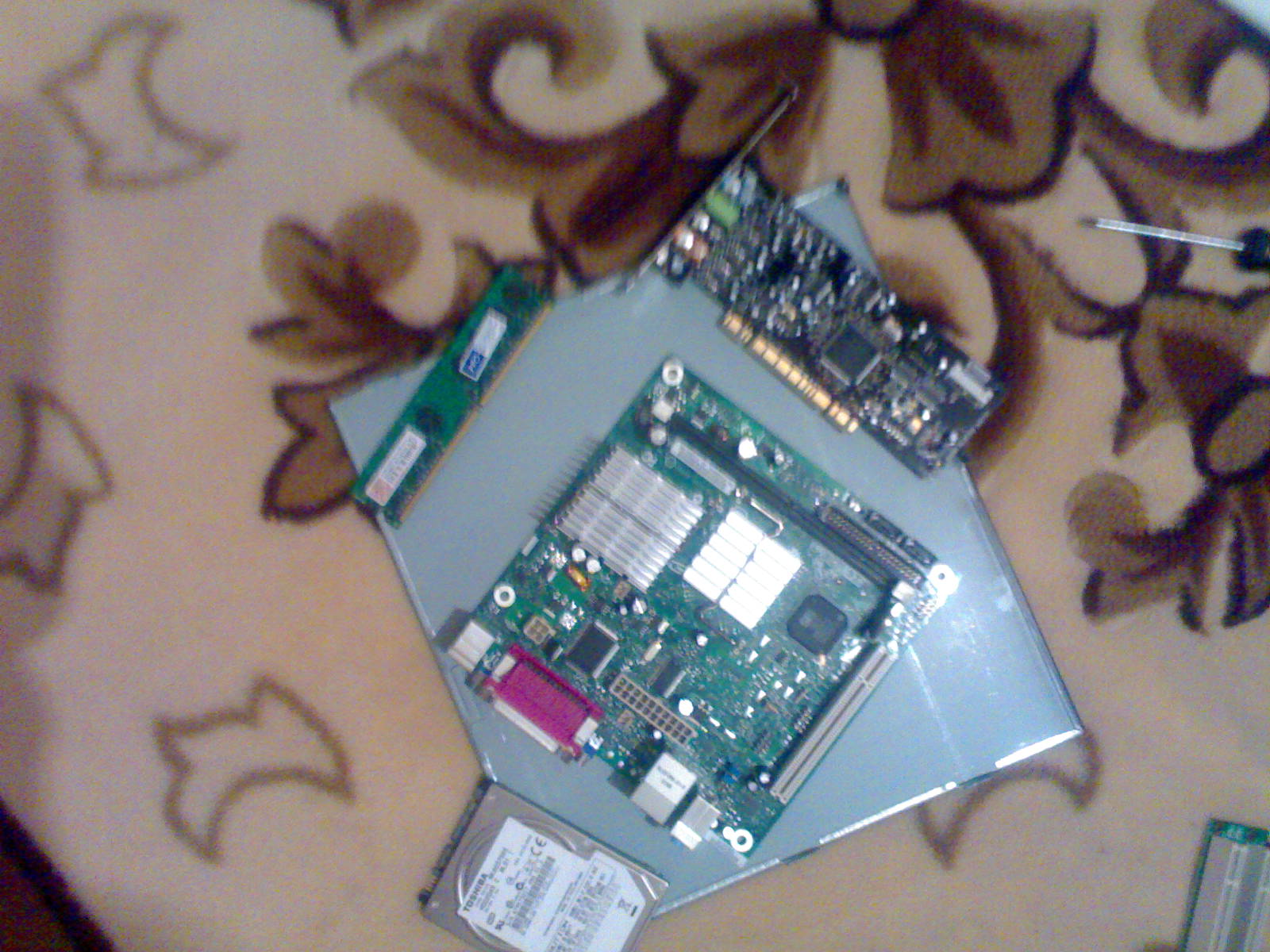

По умолчанию фотки
выкладываю фотки, за качество не пинайте, уж какие получились...

Заказал вместе с такой же мамкой (D201GLY2), завтра поеду получать.
Остальсь БП прикупить. и можно инсталлировать.
ну если тебе не нужен ни сидюк, ни PCI-карты... тогда конечно...бери, он на несколько см меньше

нормально влезет вместо штатного блока питания. у меня влез E10000 без проблем и еще места осталось вагон
