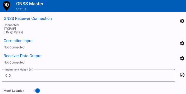

Настройка "GNSS Master":
  1. В настройках "Для разработчика" назначаем приложением для фиктивных местоположений.
  2. Запускаем "GNSS Master".
  3. Включаем переключатель "Mock Location" (внизу).
  4. В секции "GNSS Receiver Connection" кликаем на шестерёнку справа, далее прописываем:
    • Mode - TCP/IP
    • TCP Address - 10.0.2.2
    • TCP Port - 20177
  5. Нажимаем "Connect". Появится сообщение об успешном подключении, кнопка изменится на "Disconnect".
  6. Нажимаем "Назад".
  7. В секции "GNSS Receiver Connection" появится надпись "Connected [TCP/IP]".

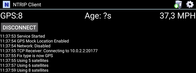

Настройка "NTRIP Client":
  2. Запускаем "NTRIP Client".
  3. Нажимаем шестерёнку в правом верхнем углу.
  4. Кликаем на "Receiver Settings".
  5. Кликаем на "Receiver Connection", выбираем "External via TCP/IP", далее прописываем:
    • Receiver IP - 10.0.2.2
    • Receiver Port - 20177
    • GPS Mock Locations (внизу) - включаем
  6. 2 раза нажимаем "Назад".
  7. Нажимаем "Connect".
