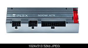

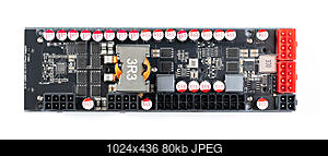

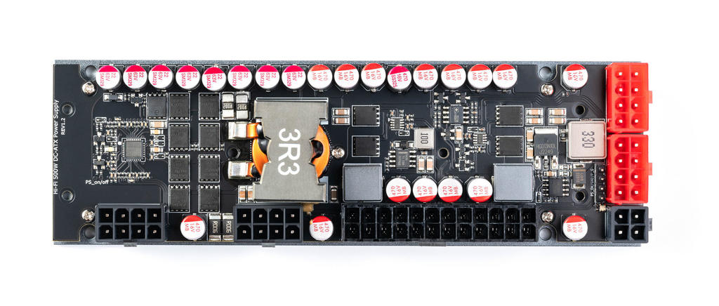

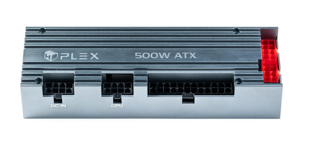

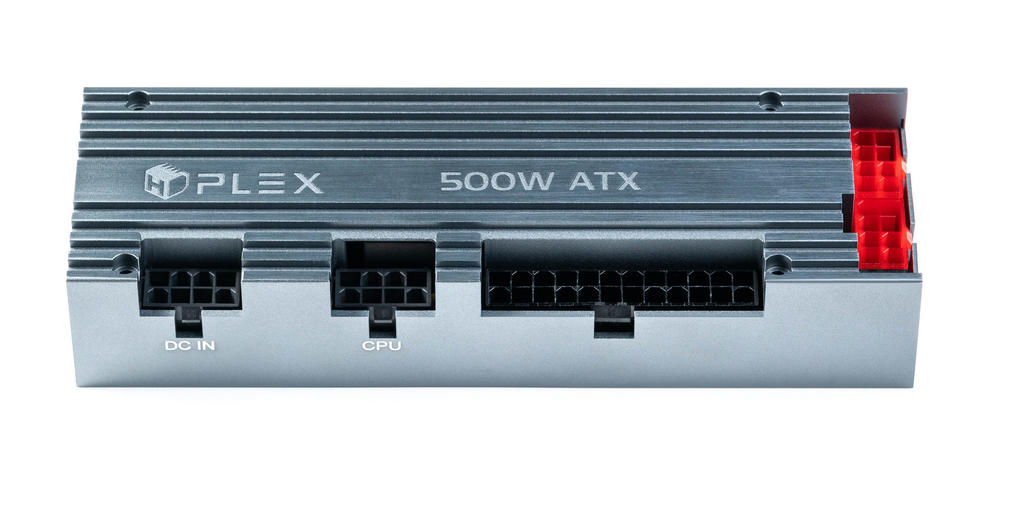

По умолчанию HDPLEX 500W HiFi DC-ATX
Блок питания от известной конторы HDPLEX

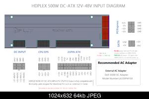

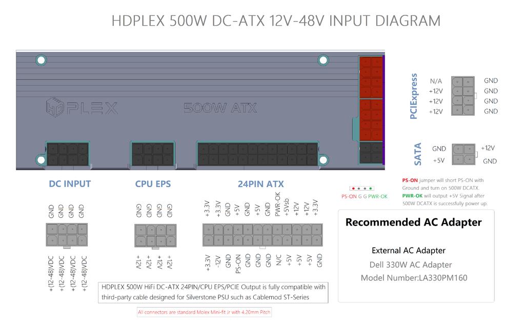

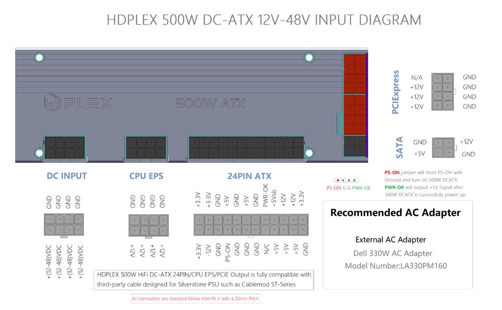

Есть у кого-нибудь опыт использования подобного БП?

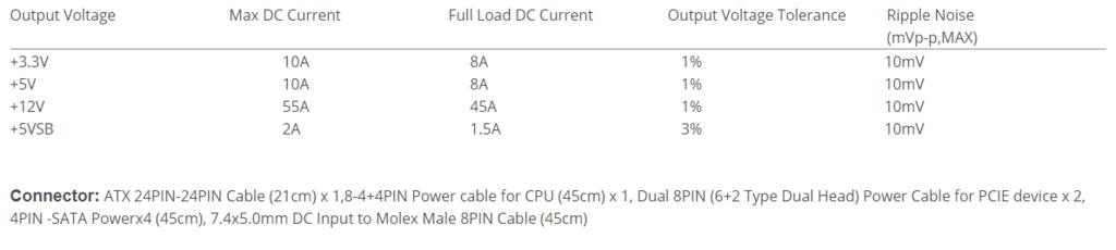

БП, по описанию, с хорошей топологией и отличными параметрами выходных напряжений.
Для автоматизации использования в авто необходим контроллер управления, который будет включать/выключать БП и "нажимать" кнопку на материнке, даст возможность сделать выход Rem. на усилители. На HDPLEX есть выводы PWR-OK и PS-ON, которые позволят сделать правильное управление от контроллера. Но хотелось бы знать, как ведёт себя блок в условиях работающего генератора? Есть ли помехи от него?
