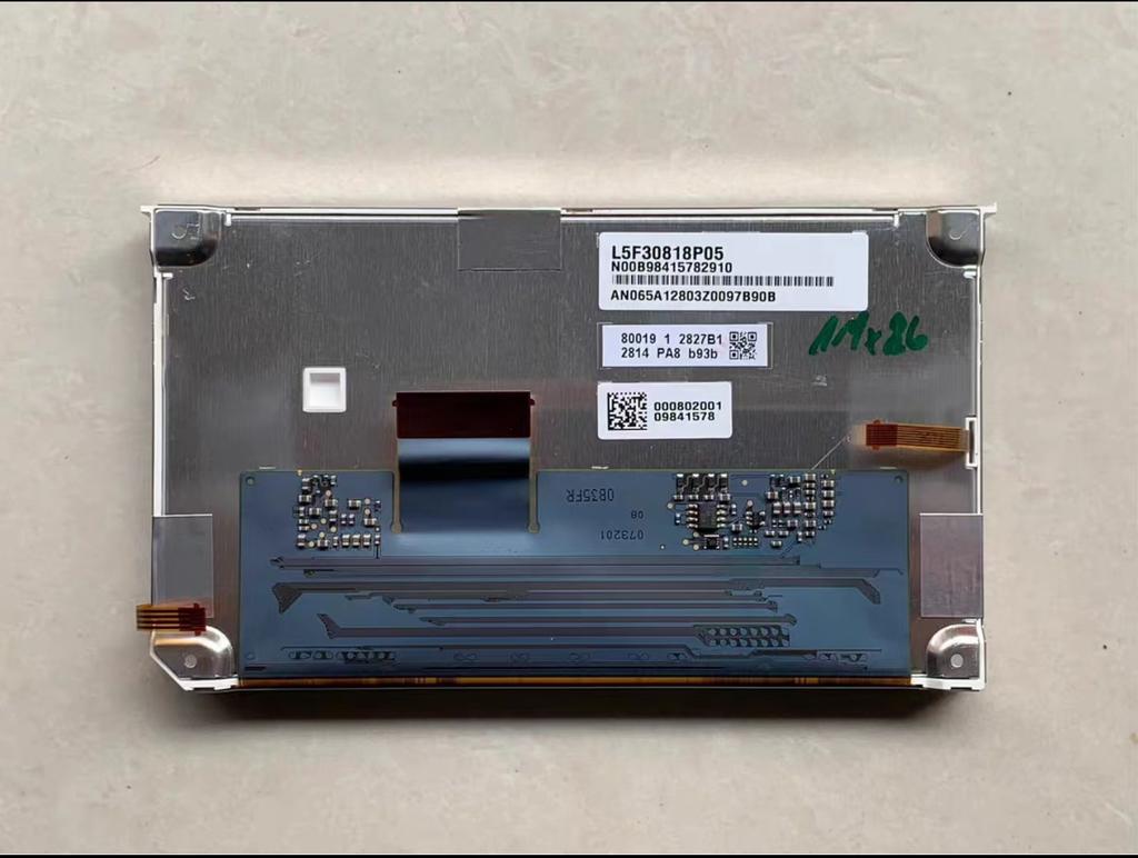

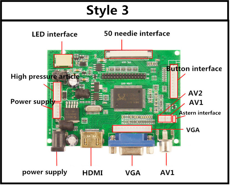

Приветствую друзья.
Подскажите знающие товарищи, реально подружить экран L5F30818P05 с народным контроллером? Этот экран используется в магнитолах ваговской группы типа RNS510. Может какой переходник можно запилить?
В даташитах посмотрел теоретически похоже, что можно запустить, но некоторые выводы меня смущают.
Всем добра!
P.S. Во вложения даташиты только с распиновкой TTL

Пока сам разбирался.. Подумал, что не получиться..
Интерфейс подключения у L5F30818P05 - CMOS (1 ch, 6-bit) + SPI , 50 pins FPC
А интерфейс у контроллера Parallel RGB (1 ch, 6/8-bit) , 50 pins FPC
Посмотрите гуру пожалуйста.
