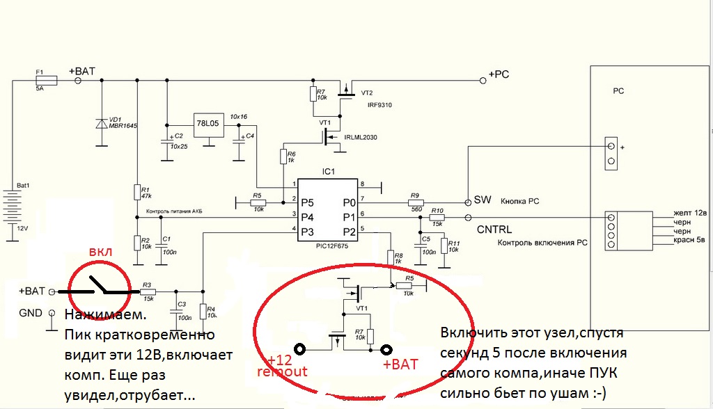

Альберт,привет! Вот так примерно вижу то,о чем писал тебе в личке. Если мне использовать сон,то что то кушает до 350мА
Аккум жалко,да и в нужный момент можно просто не уехать.

Привет! Извиняюсь пропал немного - стройка.... Сон кстати кушает около 30 мА - совсем небольшая плата за мгновенное включение. А вот remote, да. Так и нужно наверно было делать изначально отказавшись от самодиагностики (на плате даже место под 1 транзюк есть). Программно это не сложно.
Есть еще один вариант включения усилка. Те же 2 транзистора управляются АСС - включение через RC цепочку (задержка 1-10 сек), выключение мгновенно через диод в обратном направлении. Подобное тут где то пробегало.

... Сон кстати кушает около 30 мА - совсем небольшая плата за мгновенное включение...
это да,согласен. Я просто замерял саму маму,со всей переферией...получилась уже большая плата для мгновенного включения,мои измерения есть выше.
