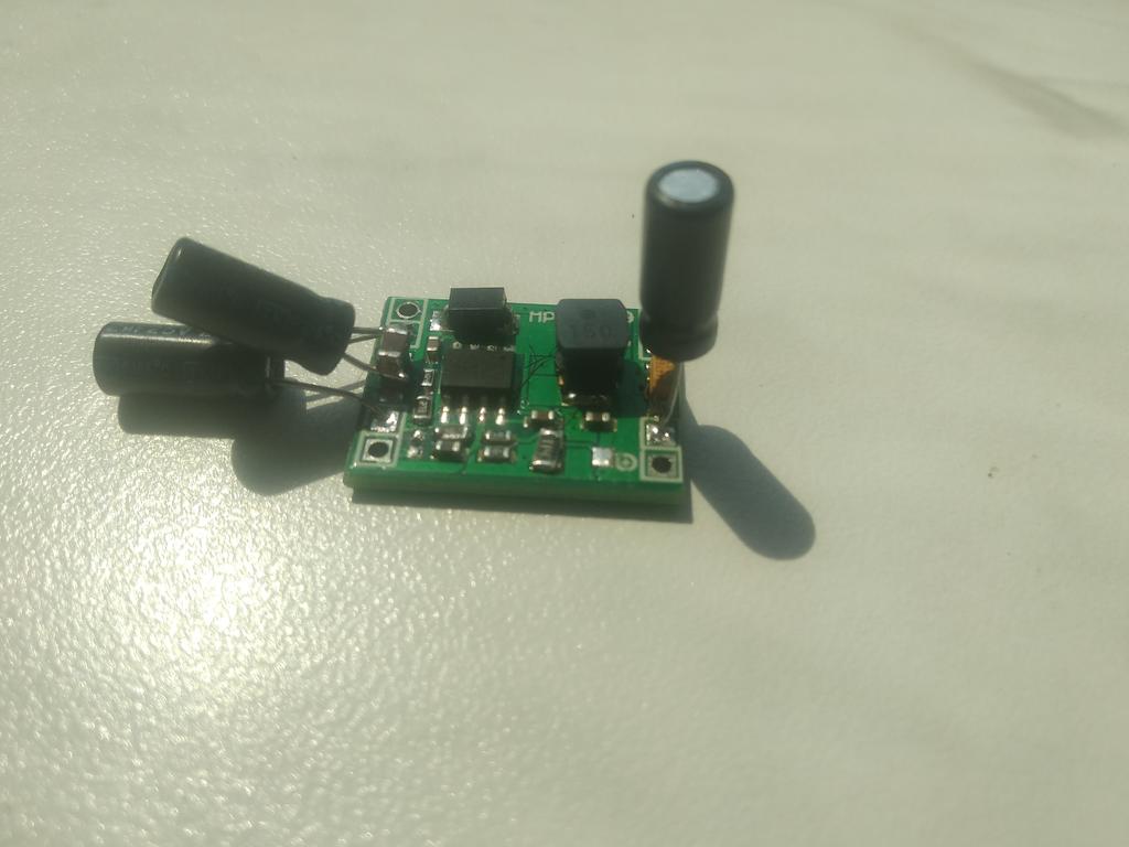

Собрал я из того что мне было доступно. Индуктор 2.2А, 15 микрогенри. Остальное на фото. Напряжение вышло 3.95в погрешность резисторов. Проблема не ушла. Просто наушники напрямую от планшета работают норм. Шумов, писков нет. ЮСБ цап - наушники тоже работает отлично. Питание планшета от другого БП (от ноута), а усилок от другого БП 24в тоже все работает отлично. Как только подключаем в одну цепь с усилком, с одного БП, сразу писк. Купил простенький хаб STT по акции 150р для теста, через него тоже писк. Если убрать минус на входе МР писк сразу значительно усиливается, но планшет и цап работают. Если отключить планшет физически от блока питания 24в и подключить усилитель в разъем 3.5мм на планшете, тоже появляются помехи. Куда дальше копать не знаю, похоже не судьба.

Совершенно типичная картина возникновения цифровых шумов на нулевом проводе планшета. Варианты лечения:
1. подключение usb dac через usb-изолятор,
2. подключение между usb dac и усилителем BA3121,
3. нулевой провод usb dac отключить от разъема usb и подключить к нулю блока питания.

Пробовал подключал XL4015. Вот не какой разницы нет между МР, что сток, что доработанный. Какой смысл доработки этой... Еще резисторы с точностью 0,1%))) По фото местных экспонатов только цифра выводится куда то неизвестно.
Мне просто интересен примерно точный диагноз. Интересно найти причину. Сам МР и его доработка ничего не дает. Вообще ничего не изменилось. Мне пишут что это земляная петля. "Попробуй с сигнального провода убрать 0" Ок, вывел один канал, правый. Звук есть, но писк остался. Накинул сигнальный 0 на блок питания, эффекта нет. Все тоже самое.
В DAC есть свой еще усилитель внутри. Покупать изолятор, какой то еще усилитель. Уже не верю в это. Достаточно денег уже выкинул на бестолковое занятие. Это все опять метод исключений, теорий. От другого БП (ноутбука например, зарядник для телефона с понижением и т.д.) или без внешнего усилителя все работает отлично и не важно XL4015 это или супер прокаченный МР!!! То есть когда усилитель не в одной цепи с планшетом или телефоном. Проблем вообще нет, но в машине как бы блок питания один... В этом и проблема.

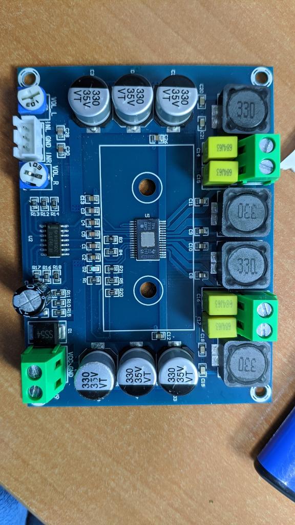

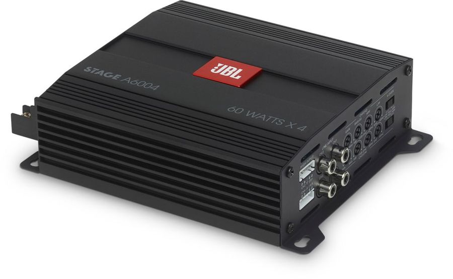

Усилители тестовые 3116D2 и JBL Stage 6004. Оба одинаково пищат.

Эти усилители D класса, там принцип усиления похож на ШИМ. Может в этом проблема, может нужен традиционный АБ класс усилителя.
