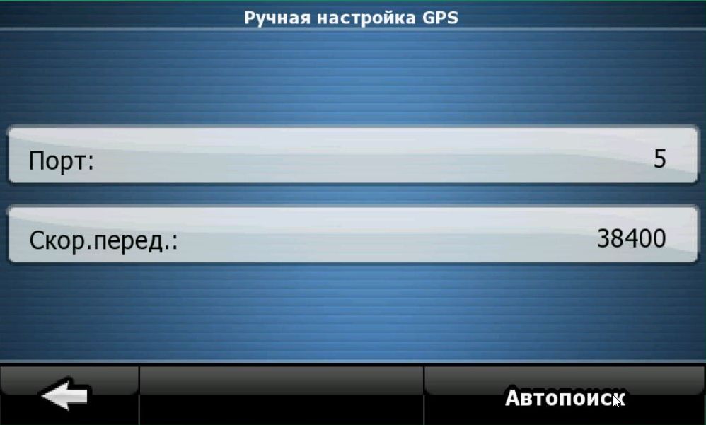

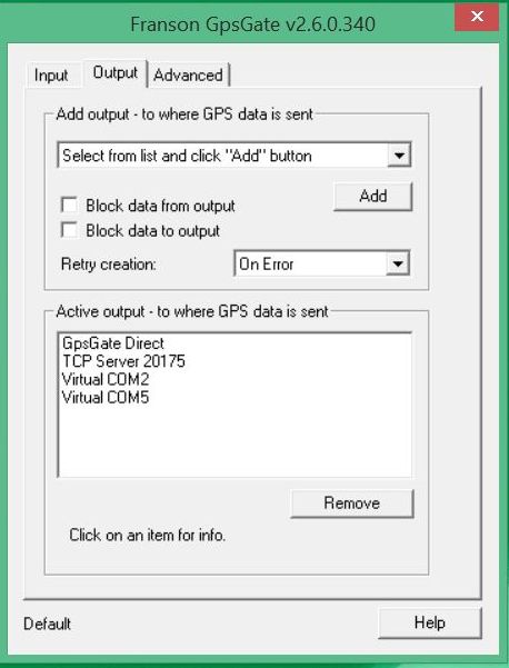

люди добрые. нарисовалась проблемка. Сдохла материнка на 330 Атоме (13 лет отработала с Windows XP), из-за чего собрал другую сборку на Windows 8.1
Проблема в следующем: приемник BU-353 (древний, 2009 года). не получается у меня GpsGate подружить с Янндекс.Карты. Приемник имеет 3 порт, GpsGate раздает согласно рекомендаций, кроме всего прочего, имеет на выходе comport 5 к которому легко и не принужденно подключается (если запустить) iGo, который ловит спутники и работает. При этом GpsGate пишет в настройках unknown data is coming in и красный значек. Т.е. через себя он пропускает на iGo без проблем, но сам координаты не понимает и на bluestacks ничего внятного отдать не может.

да уже дня 4 читаю. и все другие темы перечитал, и не только на этом форуме. не могу понять, вроде механизм прост, но то ли в настройках я что-то упускаю, то ли .... фиг его знает. Попадалось мне, люди сталкивались с таким, но в конце сами не понимали, как оно у них заработало.
почему GpsGate пропускает на виртуальный компорт весь сигнал, но сам его не распознает (iGo отлично его распознает)? и если он отправляет на компорт, то в каком виде он отправляет его на TCP/IP Server 20175 ? если отправляет в том же виде, то выходит что этот вид не понимает GPSBridge ? Да и почему значек Шлюза остается красным, если сигнал по сквозному каналу уходит? и еще момент, тут проскакивало, что у кого-то ЕС-проводник указал адрес 10.0.2.15 , вместо 10.0.2.2 . У меня такая же фишка, но хоть с тем, хоть с другим адресом - картина одинаковая.
если я правильно понимаю, то алгоритм прост: с компорта 3 (у меня так) сигнал идет на GpsGate, который раздает на TCP/IP Server 20175, его в свою очередь подбирает GPSBridge, и вещает его в эмуляторе, кому надо, тот его и подбирает автоматически. По мимо прочего можем с GpsGate раздать кому угодно. В чем подвох?

леха17, выложите скриншоты настроек iGO, GpsGate (вкладки Input и Output) и диспетчера устройств с развернутой группой с COM-портами.
"unknown data is coming in" или "No data is coming in"?

Вероятно, BU-353 выдает данные по протоколу SiRF. Попробуйте переключить его на протокол NMEA.

похоже что так и было, видимо ионистор разрядился и все настройки сбросились в приемнике. Т.е. включил я ТЬУФ, и вроде даже шлюз увидел сигнал, но в эмуляторе была тишина. Я ничего умнее не придумал, как полезть ковыряться в настройки приемника, и видимо что-то наковырял не то )))) Полез в приемник, а ионистор запаян под антенной в экране (на старых так сделано). В общем пока я решил не мучить его, буду брать измором. пусть валяется, пока не разрядится и сам не обнулится опять )))
