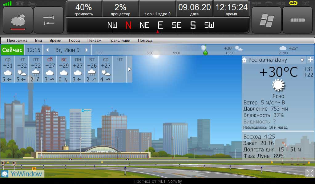

В итоге я закрыл проблему. Нашёл на просторах инета погодную прогу YoWindow. Встроил в ИКАР, получилось отлично.... Прогноз на 9 дней, фактическая погода и возможность выбора фона.
Не забудь ,написать что платная при разблокировки фона.
И на весь экран ,перекрывает Икар.
Может,я не правильно имя указал в настройках.
На просторах есть ключик.....

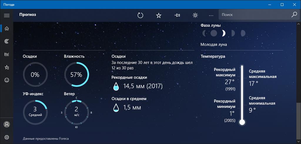

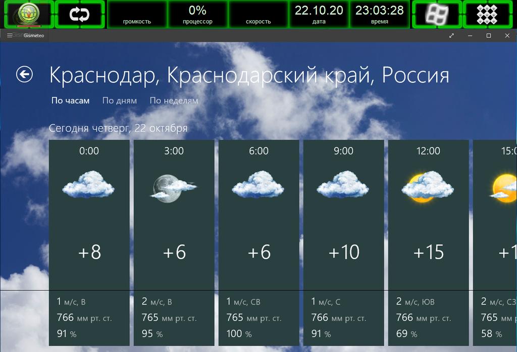

Поковырялся немного с погодой...
YoWindow не впечатлила. Поискал другие, наткнулся на Metro-приложения.
На Win10 есть возможность встроить в iCarDS Metro-приложения, т.к. они открываются в окне. На Win8 и Win8.1, скорее всего, такой возможности нет, т.к. Metro-приложения запускаются на полный экран. Для Win7 такие приложения вообще не существуют.
Попробовал встроить два - стандартное приложение "Погода" от MS и погоду от Gismeteo. От Яндекса в MS Магазине есть погода, но только для мобильных.
"Погода" от MS симпатичная, отображается нормально, прогноз на 9 дней, в т.ч. и почасовой, графики есть. Есть темная и светлая темы. Есть прошлогодняя погода, фазы луны, УФ-индекс, рекорды осадков и температуры, в общем, all inclusive. Вертикальная полоса прокрутки узковата, не знаю, удобно тачскрином двигать будет или нет, тестировал дома, т.к. в машине Win7. Все мелковато, не знаю, как в авто будет смотреться...
От Gismeteo приложение старое (2012 г.в.), не масштабируется по высоте, вылазит снизу за пределы iCarDS, почасового прогноза нет, есть 3-х часовой, все элементы крупные.
Ну и в обоих приложениях заголовок окна не в тему. Вероятно, от него можно избавиться, но надо повозиться с этим.
Денег эти приложения не просят.)
