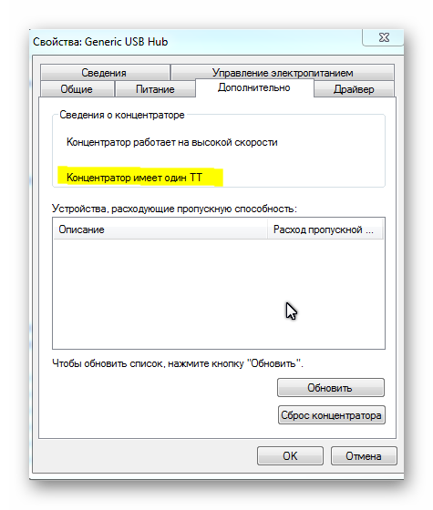

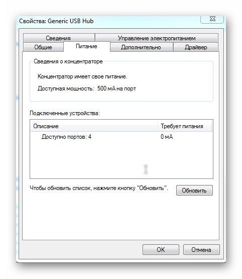

Семь портов, соответственно - два контроллера (3+4)
И да, походу - конфликты будут: каждый из них имеет лишь один ТТ.
И что брать взамен, чтобы не налететь еще раз?..

...что брать взамен, чтобы не налететь еще раз?..
Из недорогих проверенных, 7-ми портовых на чипе GL3520, дороже...
На VL817. Или такой на 12В и с коммутацией портов.
