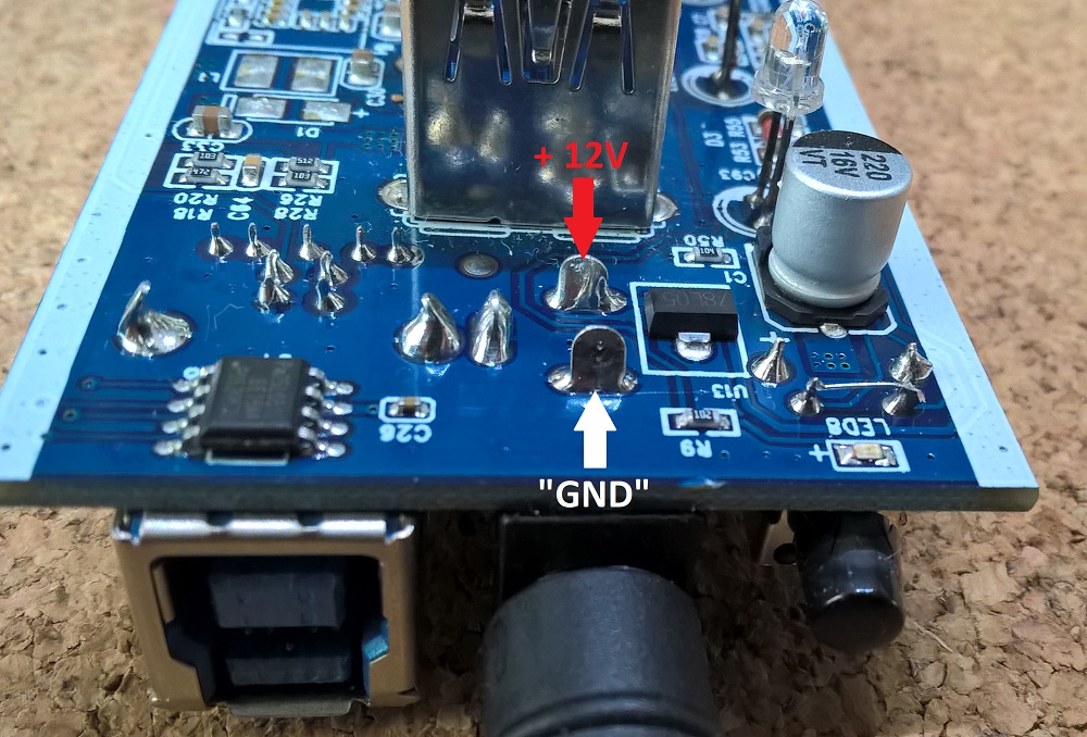

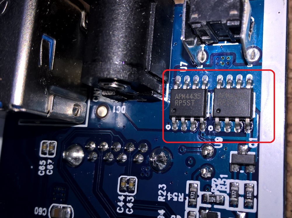

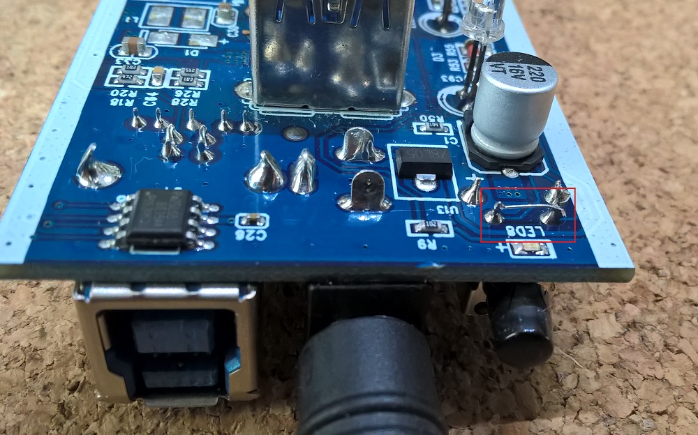

Если HUB такой, то без внешнего питания работать не будет. Для использования в машине подключать нужно прямо к бортовому напряжению, но через коммутируемый силовой ключ с управлением по линии "IGN" или через контроллер управления в составе "умного" блока питания. В HUB-е на входе стоят два мощных MOSFET-ключа APM4435 с максимальным напряжение до 30V и минимальным до 7V. Поэтому "просадку" напряжения при кручении стартером в машине держит нормально.
Вложение 51313
Если HUB планируется использовать с максимальной нагрузкой, то "родной" кабель питания лучше заменить на провода сечениенм не ниже 0,75 мм.кв., переделав разъём или припаяв прямо на плату на выводы разъёма питания.
Вложение 51315
Для автоматического включения HUB-а по подаче напряжения нужно поставить перемычку на кнопку включения.
Вложение 51312

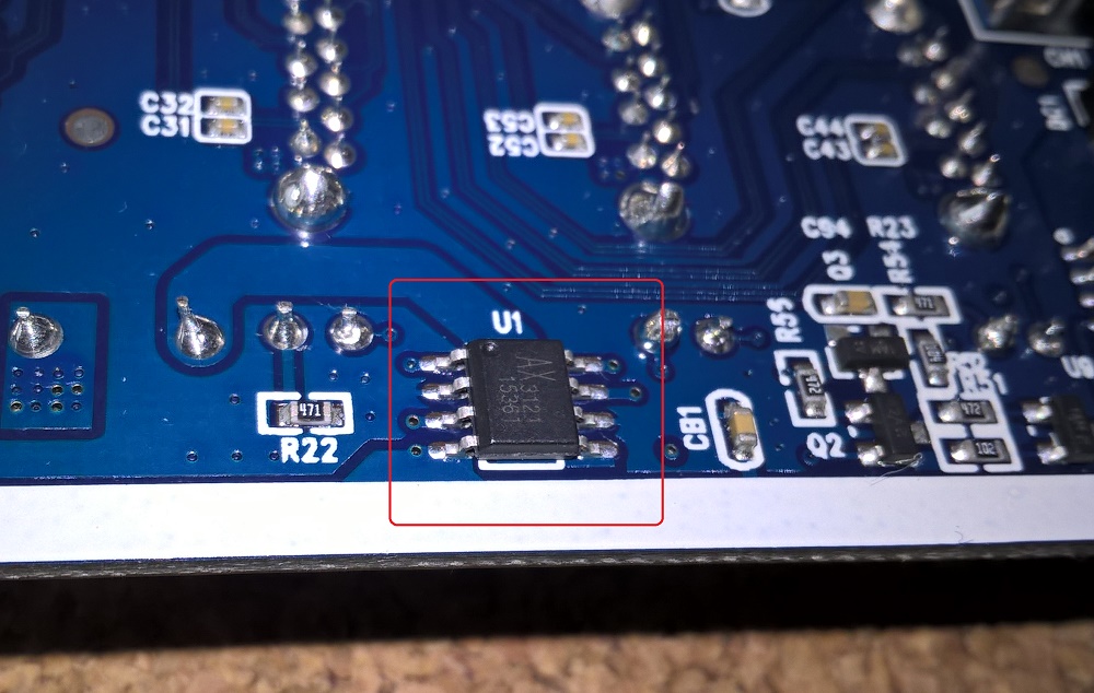

За питание микросхем двух отдельных HUB-ов VL812 на плате отвечают понижающие преобразователи AX3121 с током нагрузки до 3,5А каждый.
Вложение 51314

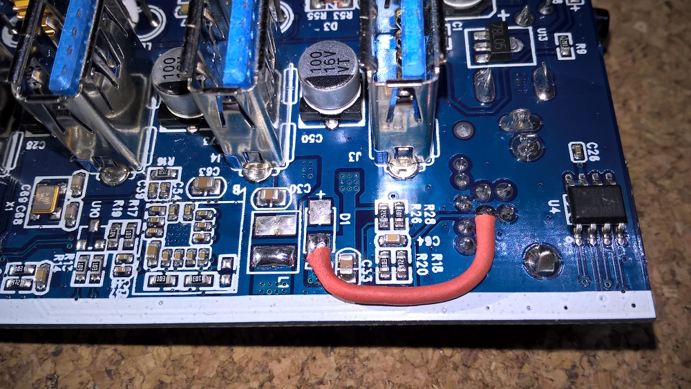

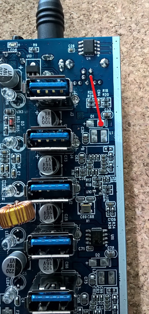

Для использования с планшетом нужно линию +5V внутри USB- кабеля перерезать и сделать перемычку на плате, как на рисунке ниже. Сечение провода для перемычки достаточно 0.22-0,35 мм.кв..
Вложение 51310 Вложение 51311 Вложение 51317
Собственное потребление HUB-ом 50-60мА.
P.S. Рекомендую так же "посадить" на герметик два дросселя. Они совсем не закреплены на плате и в машине тряску, как правило не выдерживают.
Вложение 51316
А если планируется включать планшет от USB питания хаба, нужно перерезать +5V в проводе USB?
airfalcon вне форума   Ответить с цитированием
Старый 03.07.2020, 11:20   #532
Сообщений: 2,669
Сообщение от airfalcon Посмотреть сообщение
Если планшет Nexus 7 и управление по "подзарядке", то устанавливаете патч автовключения и ядро Elemental. В USB кабеле от HUB-а линия +5V не перерезается. Подключаете режим OTG через 7-8 секунд после подачи питания на HUB и выхода планшета из "сна". Источник.
Нужно убедиться, что после подачи напряжения питания на HUB на линии +5В в его кабеле присутствует напряжение. В некоторых HUB стоит развязывающий ключ и в этом случае нужно делать перемычку по линии +5V.

Не факт... Всё зависит от схемотехники конкретного HUB-а. Попадались ORICO A3H7, которые не работали без внешнего питания (не было развязки). Поэтому только разбирать и смотреть, что и как...
Для управления планшетом по "подзарядке" в любом случае нужна перемычка по линии питания +5В и лучше делать её через диод (защита от встречного питания).
И провод питания HUB-а рекомендую заменить на более толстый (2х0,75 мм.кв, как минимум).

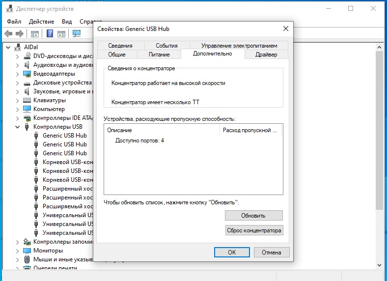

...Взял DEXP H7013 (вроде, клон Orico H7013-U3-WH), но походу, проблем моих он не решит, ибо заметил следующее -
при подключении к компу (без БП) светодиод внешнего питания таки светится, т.е. хаб запитывается от компа по этому USB-входу и вполен себе работает как хаб и без внешнего питания... Что является, имхо, предвестником прежних проблем - борьбы тача и звуковухи за место под солнцем...
Всё зависит на каком именно чипе (или чипах, если больше 4-х портов) собран конкретный HUB. Чтобы не было "делёжки приоритетов" должна быть поддержка режима МТТ. Можно посмотреть по даташиту на конкретный чип (нужно вскрывать HUB) или подключить к компу и в диспетчере устройств найти этот HUB и убедиться, что есть надпись "концентратор имеет несколько ТТ" - это и есть режим МТТ.
Что касается питания... Линию +5В внутри кабеля лучше разрезать (бесполезна в плане питания - очень тонкие провода), что бы в сторону компа не шло напряжение от внешнего источника питания. Если HUB пассивный, то провода питания паяем прямо на "гребёнку" (как минимум, 2 х 0,75 мм.кв.), если HUB "активный", то делаем тоже самое, но ставим ещё перемычку по линии +5В во входящей линии USB (сечение перемычки достаточно 0,07 мм.кв., соединяем +5В от блока питания до контакта "VCC" на входящем USB разъёме).
