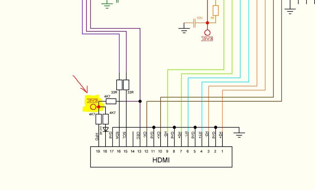

Это просьба помочь в ремонте? Или констатация факта поломки.
Если ремонтировать, то проверить питание на разьеме ХДМИ. Если есть, то менять проц.
Спасибо за ответ!
Не стал цитировать, а формы для изменения сообщения не нашел.
В представленной схеме не совсем нашел пинов для проверки питания, погляжу еще.

Что за пины для проверки питания? На схеме все есть.
basurman, спасибо!
Схему искал в шапке, ссылку на саму схему, упустил. Буду измерять, не вижу правда диода между 18 ногой HDMI и резистором (rev. 6 версии у меня)

Ну раз уж перешел по ссылке, то должен был прочитать что схема с моими "доделками". В чинском нет диода.
