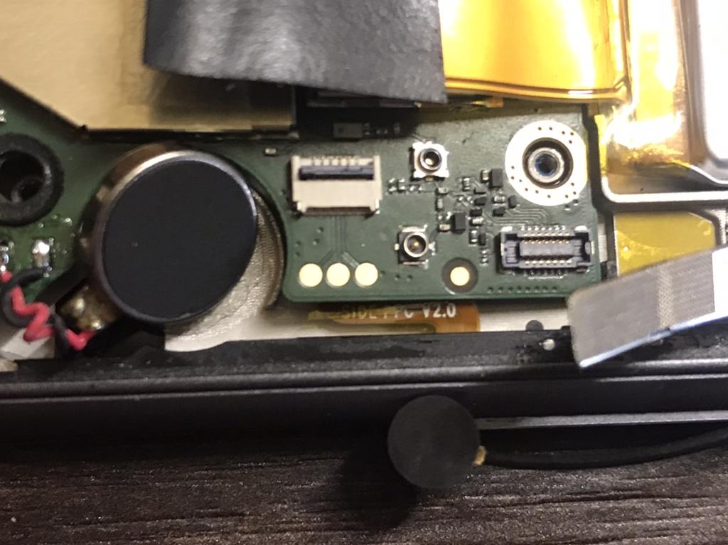

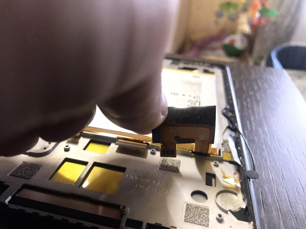

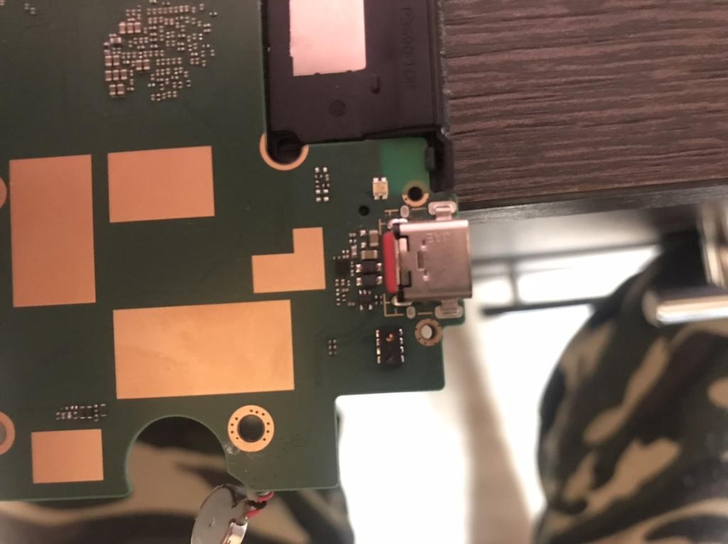

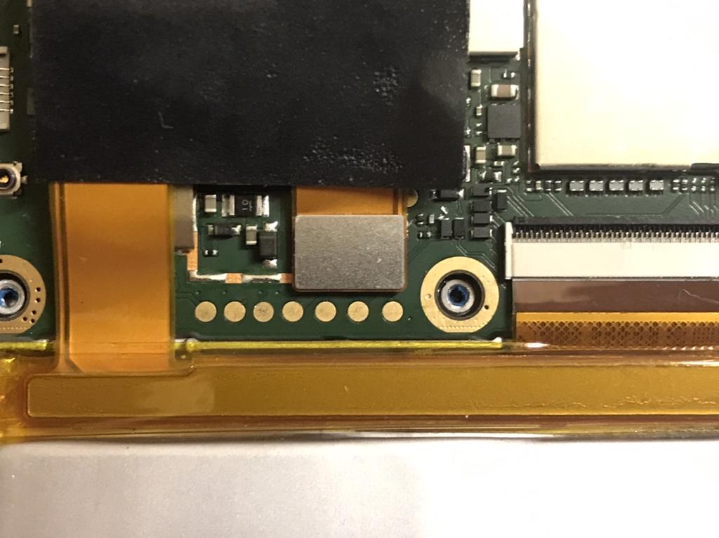

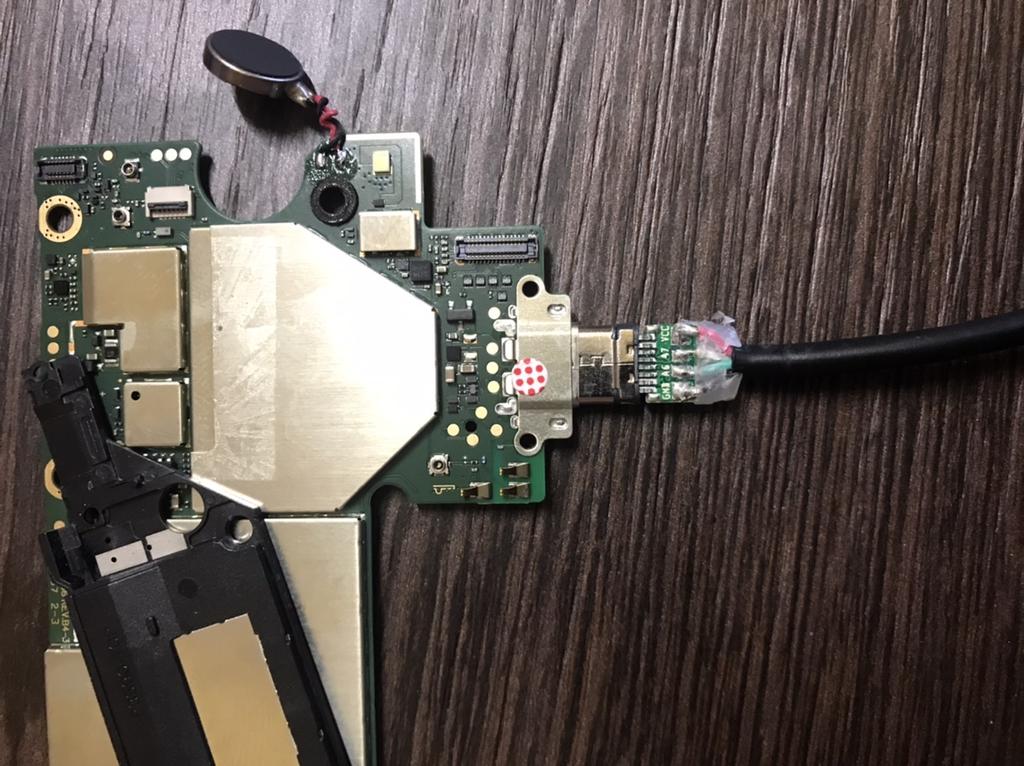

Планшет был успешно раздербанен, type c разъём прозвонил с помощью обычного провода, на фото пятаки с право на лево gnd, vcc, d-,d+, otg. Маркировка датчика холла KU6vE, если это он конечно, срабатывает около разъёма . На кнопки идёт 2 шлейфа, как их прозвонить? И как быть с питанием подскажите?
В общем почти со всем разобрался, кнопки 3 пятака на фото, срабатывают при замыкании на gnd, датчик холла проверил, это точно он. Насчёт питания только подскажите, на фото получается 7 пятаков, 1 и 4 это плюс, 4.2 показывает, 3 gnd

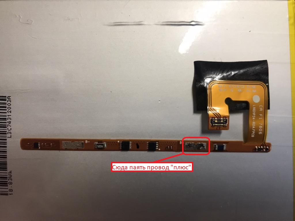

Сообщение от ZuBer Посмотреть сообщение

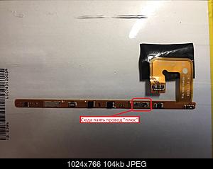

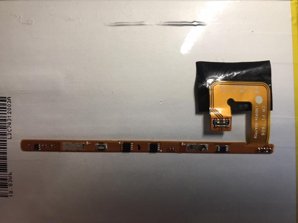

Отключаете разъём питания и вынимаете батарею. Аккуратно разбираете батарею в районе шлейфа с разъёмом ( под плёнкой будет узкая длинная плата- это контроллер). Разрезаете два контакта от батареи и припаиваете один провод сечением 0,75 мм.кв. к пятаку на контроллере "В+".
Должно выглядеть примерно так

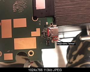

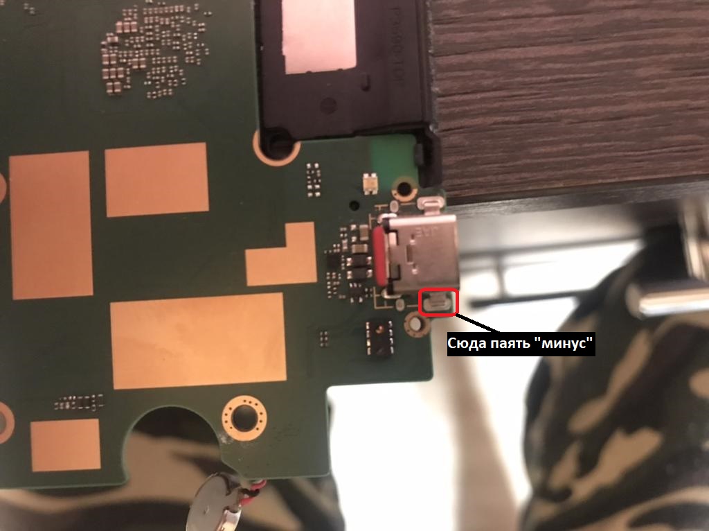

Второй провод ("минус") паяете на ногу корпуса USB разъёма. Напряжение подавать 4,3-4,4V. Не перепутайте "плюс" с "минусом" !!!

Плату контроллера изолируете (можно в термоусадку) и подключаете разъём на мат/плату.

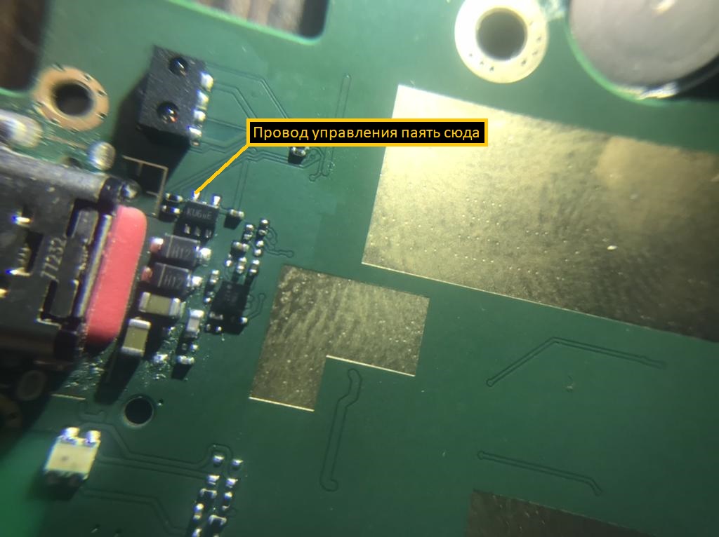

Вот фото контроллера. Ещё бы с датчиком холла разобраться, не могу найти datasheet на него

Старый 20.04.2020, 19:47   #14
Сообщений: 2,669
Покрупнее фото Холла можно?

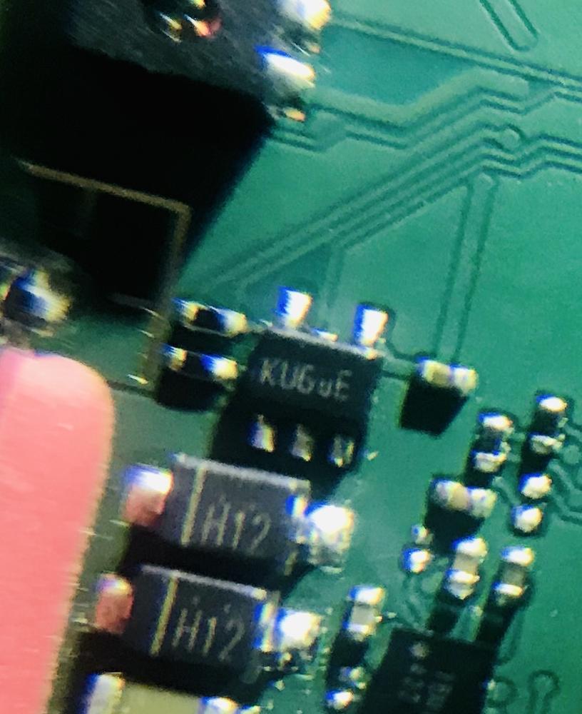

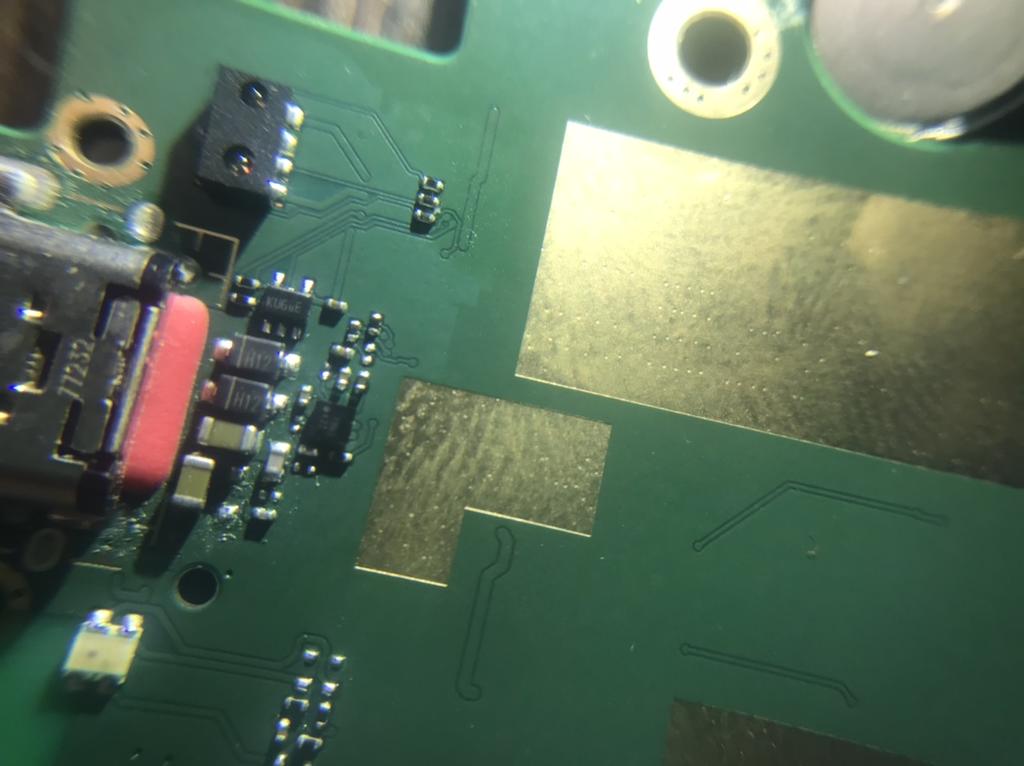

Сделал, это было нелегко 😂

Старый 20.04.2020, 20:09   #16
Сообщений: 2,669

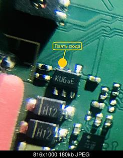

Зато теперь видно, что и как...

Подредактировал

Старый 20.04.2020, 20:30   #18
Сообщений: 2,669

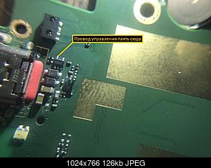

Подредактировал
Добавлю и на этом фото...

Этот датчик холла проверено работает? Жрать во сне не будет?

Если датчик не выпаивать, то потребление добавится, как минимум 20mA. Управление по кнопке - это имитация штатного варианта и если есть возможность сделать именно так, то это лучший выбор.
