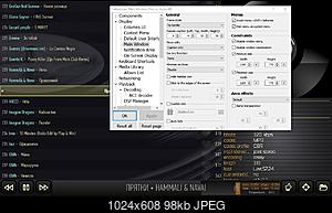

хотя я настраиваю всегда 1280х770
Как , прописываешь жестко в настройках Main Window ?
Старый 11.03.2020, 12:44   #922
-=zds=-
Регистрация: 06.04.2009
Город: Владивосток
Машина: Toyota CAMRY
Сообщений: 636
Именно

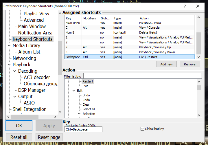

переделал скрипт перезапуска после СНА (должен нормально работать, проверь)
1. Убей в процессах:
Restart_4iCar.exe
2.Замени его в папке с каталогом 4iCar\foobar2000\Restart_4iCar.exe
и запусти.
3.На вкладке Keyboard Shortcuts создай команду restart (найди поиском)
и привяжи клавиши Ctrl+Backspace

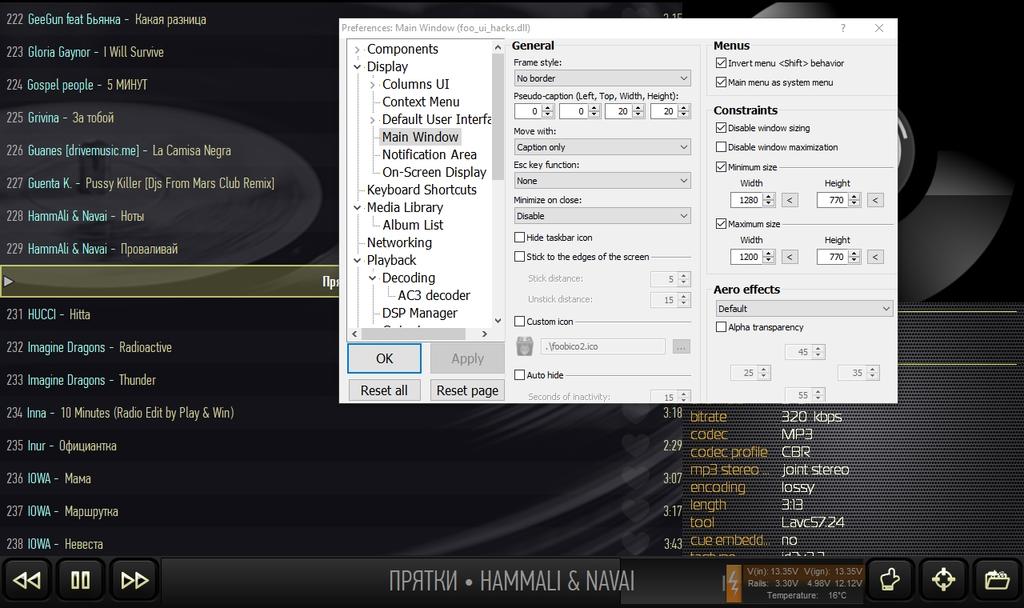

Ок, сейчас переделаю. Как раз сегодня первый раз с того момента слетел размер:
Но кстати сейчас слетело не после сна, я заглушил машину, монитор выключился, но комп ещё работал, Я тут же включил зажигание чтоб музыку слушать на заглушенной машине, включился монитор и размер фубара слетел, хотя комп грубо говоря не знал что зажигание пропадало, для него только монитор пропал...
Chaser продал
forester продал
Legacy продал
Старый 24.03.2020, 15:52   #927
seriousstas
Регистрация: 14.06.2013
Машина: Nissan Qashqai+2
Сообщений: 3,425
А если у тебя меняется разрешение в параметрах экрана при его подключении?
Другого объяснения не нахожу..(попробуй переустановить дрова)
С последним скриптом должно правильно перезапускать , поэтому эти цифры и галки можно попробовать убрать.
