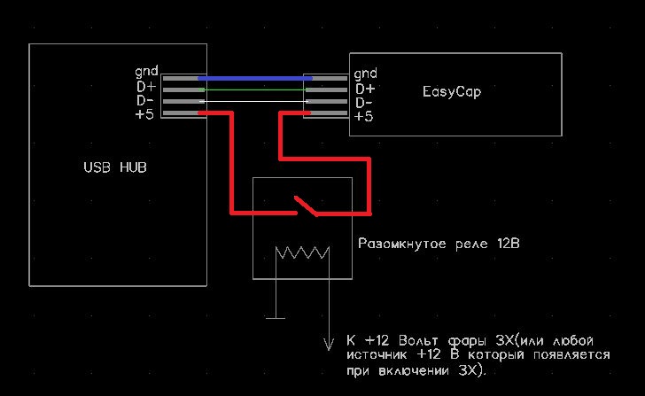

Друзья, очень нужна ваша помощь!
Имеется планшет NEXUS 7 2013 WI-FI, через хаб ORICO W5PH4 (с внешним питанием) подключены флешка, звуковая карта, система контроля давления в шинах, ну и EasyCAP(UTV007).
При включении планшета все вроде работает нормально - музыка играет, флешка читается, камера ЗХ включается и выключается, но после двух, трех, четырех включений камеры (логику так и не понял, может и десять раз отработать нормально) запущенные приложения останавливаются (не знаю как правильно объяснить, поэтому на примере: работает интернет-радио после включения камеры ЗХ воспроизведение останавливается причем в трее висит значек что приложение запущено, решается только повторным запуском соответсвующего приложения). Питание хаба и EasyCAP реализовано от двух отдельных преобразователей.
Уже всю голову сломал... Куда копать???

Напряжение на EasyCap коммутируете одновременно с переключением селектора в положение "ЗХ" и подачей напряжения на камеру? Питание EasyCap должно быть от разъёма USB HUB-а через ключ управления. Отдельные преобразователи могут вызывать конфликт по питанию в HUB-е. В "шапке" темы "Nexus 7 2013" есть ссылки на правильное подключение EasyCap.
Вариант схемы коммутации питания на EasyCap.
Да, при включении задней передачи (подключено к фонарям заднего хода) включается камера и подается питание на ДС-ДС преобразователь, а с него уже питание на EasyCap.
Обязательно так? У меня подключено по второму варианту из шапки

У меня это уже второй вариант питания EasyCap. Первый был через реле по вот этому варианту.
Сообщение от jonikus81 Посмотреть сообщение
Первый вариант. Самый распространенный и простой - использование разомкнутого реле на 12в, громоздкие и мощные тут необязательны, коммутируем 0,5 ампера максимум.
Были те же проблемы. Иду от простого к сложному... Блин..((( Теперь вот смарт ключи на горизонте нарисовались... Причем проблема явно аппаратного происхождения. Почему первые варианты то нормально не работают? Соберу со смарт ключами, так и с ними боюсь нормально работать не будет.

...Тут не совсем понял. Как преобразователь может вызывать конфликт по питанию, если физически линия +5В питания EasyCap не связана с хабом. Хаб и EasyCap запитываются от отдельных преобразователей.
Вы забываете про data-линию, которая запитана от HUB-а и на которой тоже есть потенциал, а через неё возможен "конфликт" по питанню.
...Первый был через реле по вот этому варианту.
Если проблема была и при таком варианте подключения, то смарт-ключи не помогут. Тогда дело в самом EasyCap или в HUB-е.
...Иду от простого к сложному...
Нужно просто эмитировать физическое подключение EasyCap к HUB-у, а в таком подключении один источник питания и он со стороны HUB-а. Поэтому рекомендую убрать второй DC-DC и разрывать одну общую линию "плюс".
Попробуйте с другим HUB-ом, но с коммутацией одного общего напряжения, если проблема останется, то меняйте EasyCap.
